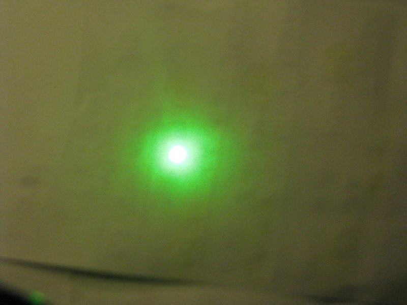

Vettem a kinai nagybanin egy zöld lézert ami állítólag 10 mW-os. 2700.-Ft Megmértem az áram felvételét 2 db AAA-s telepről és 340 mA-t vett fel. Nem tudom ,hogy ez normális ? Viszont a fénye brutális. Az enyém fekete tokban van kellemes a fogása és az elemek úgy vannak ahogy a Tiedben. Tettem fel képet róla
Én is ilyen lézert vettem 2500Ft, de az 5mw-os. Az áramfelvétele kicsit sok, de talán azért ennyi, mert van benne egy mikrokontroller (állítólag), a másik, meg hogy a lézerek hatásfoka eléggé változatos. Láttam már 240mW piros lézert 150mA üzemelni és 10mW is 100mA-ről. Majd megmérem az én 5mW mennyi az áram felvétele. (Csak nehogy azért legyen annyi mert "túl van hajtva" a lézer) Szia Teljesen ugyanilyenem van. Kinézetre. Mondjuk én 2200ért egyenesen kínából. (ebay) Még nem mértem rajta áramot de szeretnék csak mindig elfelejtem. Az enyém <5mW. és mint mondtam brutális. Nézd meg légyszíves mi van a matricára írva. Csinálj egy makrót róla ha tudsz. Van egy olyan érzésem hogy a hardware teljesen ugyanaz mindegyiknél, csak a matrica más rajta. Be kéne egyet méretni mekkora teljesítményt adnak le. Kérdés az okosoktól: Ha a 3V-ot megszorzom az átfolyó árammal, akkor 5mWnak kell lennie ha tényleg 5mW-os a lézer? Vagy van egy hatásfok és más a felvett teljesítmény mint a leadott? Köszi, G,>
Az elektromos teljesítménynek csak a tört része a zöld. Az infra dióda 33% hatásfokú, a krisók meg 10% mondjuk. Tehát 300mW elektromos teljesítményből 100mW 808nm adódik kb. a krisók után pedig ennek tized része, azaz kb. 10mW. Ezeket a kínai pointereket ugyanazzal a diódával és krisókkal szállítják, csak más a matricázása, ahogy mondod. Az 5mW-ba pedig az infrát is nyugadtan bele lehet számolni. 5-200mW-ig mindenféle lelkiismeretfurdalás nélkül bevágják ugyanazt a kb. 1 mW-os zöld konstrukciót.
Szia ! Collector meg válaszolta a kérdéseinkei. Köszönjük Neki ! Küldöm a makrókat talán látszik valami, több fény kellett volna.
