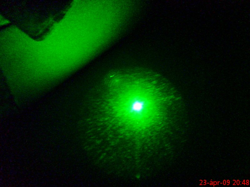

Sziasztok! Mit csináljak ha a lézeremnek a lencséje bekoszolódott. Amikor világítok vele akkor a pont mellet körbe van egy folt.
Ki kell szedni a lencsét és mikroszálas szövettel megtisztítani.
És ha belefújok? Mert azóta ad ilyen fény amióta a zsebembe tettem.És nem a dobozába

Nagyon sok gagyi lézer (szinte csak az van!) van forgalomban! A legtöbb nem bírja tovább 1-2 óra összüzemidőnél! Utána a fókusza szétesik, illetve megjelenik a szemcsés kör a pont körül. Erre kb. egy ellenszer van: gépzsírral vékonyan lekenni mindenhol, majd kb 30-40 fokos szögben elegánsan, idegből elhajítani, lehetőleg valami megfelelő helyre!

Hagyjuk már ezt a true dolgot. True akkor lesz, ha te otthon leméred kalibrált műszerrel. Meg lehet próbálni fényképezővel megfelelő beállításokkal elemezni a kép hisztogramját.
Itt egy példa, mire is gondolok, lefotóztam a lézerem: Bővebben: Link Megfelelő körülmények közt meg lehet ismételni a mérést, de nagyon sok adatra szükség van. A kép fehér falra világított lézer, adatok: 1/200s f10,9 (f11) iso100 12mm (nem ekvivalens) Igazából még a gép dinamikus átfogása is befolyásolja a kialakuló képet, így a létező legnagyobb záridővel kéne fotózni, ahol épp, hogy látszik még a belső zöld fény, nincsenek kiégett részek. Akkor hitelesebb lenne az összehasonlító mérés.
