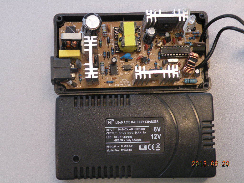

Nekem 4 db 12 V-os 150 Ah-ás zselés akksi van párhuzamba kötve így 600 Ah-ám van .De csak akkor merűl kicsit ha a 90 W-os keringetőszivattyú áramszünet esetén megy.Hát ennek kellene utántölteni.Akkor szerinted a 4 akkut válasszam kétfelé így lenne 2x300 Ah-ám ,vagyis két készletem ? És a PB137 -nek a bekötését hol találom meg ? , mert a mikrókontrollert programozni én nemtudok ,az már magas nekem.Amúgy vettem a boltban egy töltőt 6 e.ért de semmit sem ér mert olyan meleg,hogy megfogni sem lehet,itt küldöm a képet róla ,úgyhogy el is dobom a fenébe,kínai vacak.Ezért kellene nekem a PB 137 -ről valami kapcs.rajz. Üdv: Polly A hozzászólás módosítva: Aug 20, 2013
A PB137 adatlapjában ott van a bekötése, kapcsolási rajza.
600Ah akkumulátor? Ezt nagyon elhallgattad, ide 50-60A-t tudó töltő kell. A 3A töltő nagyon sovány, a PB137 pedig szóba se jöhet, talán még az önkisülést is nehezen tudná kompenzálni.
