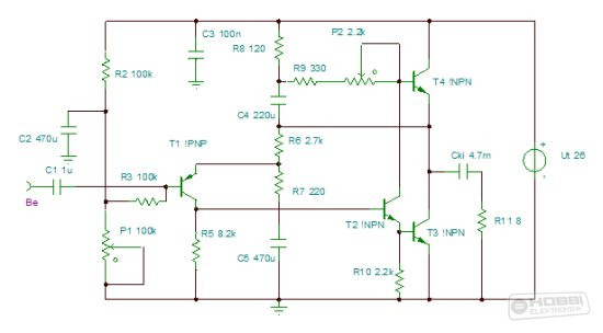

Habár a légszerelést mint szerelési módot nem igazán kedvelem annak "gányolás" jellege miatt, most mégis tettem egy próbát remélve hogy a korábbi rendkívül erős és idegesítő zajok (amiket az előnytelen szerelésnek tulajdonítottam) csökkennek valamelyest. Másik szempont volt, hogy a légszerelt áramkört sokkal egyszerűbb módosítani, feltéve ha átláthatóan tervezi/építi az ember. Történt egy változás is az áramkörben amely meghatározó volt a későbbiekre nézve. A módosított erősítőben a T1-re épülő bemenő kör változott kicsit a következőképp:
Amint látható T1 bázisa nem közvetlenül kapcsolódik a bázisosztóhoz, hanem egy ellenálláson keresztül. Ennek többek közt az a hatása, hogy sokkal jobb (nagyobb) lesz a brumm és mindenféle zavar elnyomás, illetve megnő a bemenő ellenállás is. Ezt a módosítást mindenkinek ajánlom! A változtatások nyomán már egy sokkal jobb erősítőm lett, de még mindig nem voltam elégedett. A kimeneti brumm mértéke zavaró volt...

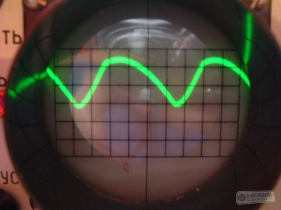

lépték: 2mV/osztás
...illetve egy kevés meghatározatlan zaj is jelen volt a kimenő jelben ami a brummal keveredve elég furcsa zörgést produkált a hangszórókban. Ráadásul ez a zaj nagyon érzékenyen vátozott szinte minden fizikai vátozásra amit az erősítőn csináltam. Meg kell azonban említenem, hogy az alkalmazott tápegység nagyon minimalista volt, hisz 26V egyenfeszültség állt csak rendelkezésemre, mindössze 4A-es diódahíddal egyenirányítottam a trafó szekunderén lévő váltakozó feszültséget és csak egyetlen 4700µF-os kondenzátor volt puffernek bekötve! Időközben azonban sikerült hozzájutnom újabb (és nagyobb) hűtőbordákhoz amire teljes mértékben átszereltem az erősítőt.
