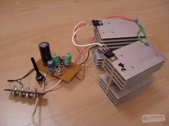

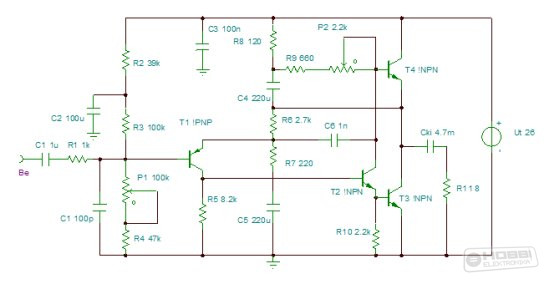

A lehető legkisebb anyagi ráfordítással szerettem volna egy próba verziót építeni, ugyanis érdekelt mit lehet kihozni ebből a kapcsolásból egy “fióktakarító akció” keretében és úgy gondoltam ha nem sikerül jó minőségben megépíteni, akkor nem bukok rajta sokat. Gyakorlatilag csak egyetlen 4700µF-os kondenzátort vettem hozzá, minden egyéb alkatrész volt itthon. Az eredeti kapcsoláshoz képest annyit változtattam rajta, hogy a kívánt munkaponti értékeket (nyugalmi áram, kimeneti féltápfeszültség) potméterekkel lehessen beállítani, illetve két frekvencia kompenzáló kondenzátor is beépítésre került az esetleges gerjedékenység csökkentése érdekében. Az elvi rajz...
  ...és a fizikai megvalósitás:
Ennek a deszkamodellnek finoman szólva sem volt kielégítő a minősége, úgyhogy a történet akár itt be is fejeződhetett volna, azonban nem adtam fel a dolgot. Annak ellenére hogy az erősítő rendkívül brummos és zajos volt (feltehetően gerjedt is) tovább próbálgattam és finomítottam a kapcsoláson. Így született meg a második verzió.
