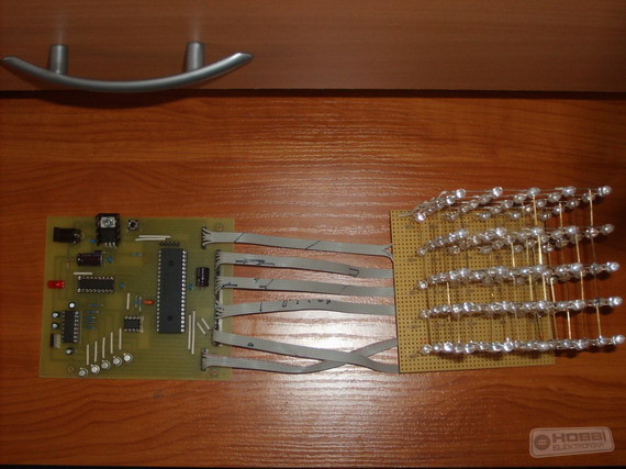

A vezérlés áttekintése:
A LED-ek mátrixba vannak kötve. Még pedig úgy, hogy az egy szinten lévő LED-eknek közös a katódja és az oszlopok anódjai vannak összekötve egymással. Így a PIC mikrovezérlő 25 oszlopot és 5 szintet vezérel. A teljes mátrix ezáltal pontonként vezérelhető. A PIC egyszerre az egy szintnek megfelelő pontokat rajzolja ki, majd ugrik a következő szintre és megjeleníti azt is, persze olyan sebességgel hogy a villódzás ne legyen érzékelhető.(multiplex).
A számítogéppel való kapcsolat jelenleg a sebesség beállítására és animáció kiválasztására ad lehetőséget, de nem feltétele a működésnek, hiszen a NYÁK-on elhelyezett mikrokapcsolóval válthatünk animációt.
Az animációk:
Az animációk képenként letárolva az EEPROM-ban találhatók. A mikrovezérlő I2C buszon keresztül olvassa ki a neki épp aktuálisan szükséges képet, könnyen, gyorsan eléri, a kijelzést nem gátolja. A PIC memóriájában egyszerre 25 byte információ van az animációból, hiszen ez egy kép (kicsi pazarlással).
Az animációk feltöltése:
Jelenleg a PIC programjának átírásával lehetséges. A PIC írja be az EEPROMba az új képeket. Későbbiekben ahogy időm engedi számítógép segítségével, soros porton keresztül is történhet az animációk rendszerbe való felvitele. Természetesen itt is a PIC lesz a kapocs a számítógép és az EEPROM közt, de már nem kell a PIC programját átírni az EEPROM feltöltéséhez. (Vagy egy égetővel töltjük fel csak az EEPROM-ot)
