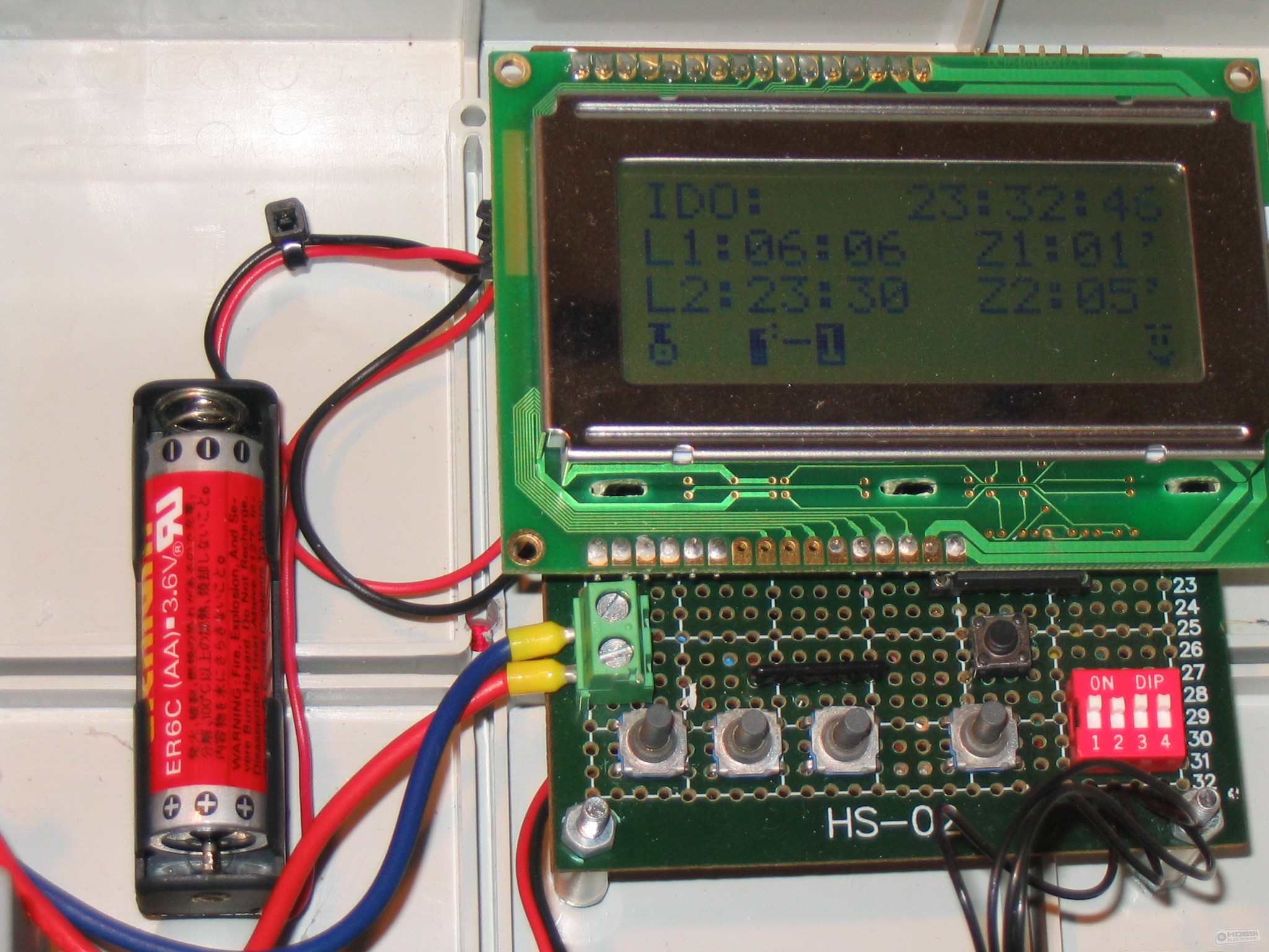

4 zónás öntöző vezérlő PIC16F877-tel, 4 soros LCD kijelzővel és I2C kommunikációs PCF8583 valósidejű óraáramkörrel.
Azt itt ismertetett öntöző vezérlő nem egy univerzális berendezés. A kertem méretét, illetve növények vízigényét figyelembe véve készítettem. Kevesebbet tud mint a profi gyártók készülékei, viszont a „milyen alkatrészem van itthon elfekvőben” alapelv maximális alkalmazása mellett az építés költségeit minimalizálni tudtam, így egy trafón és egy műanyag dobozon kívül nem is kellett másra költenem.
Mivel a saját készleteimből gazdálkodtam, a tervezésnél ügyeltem, hogy a felhasznált alkatrészek típusa ne legyen kritikus, könnyen lehessen más típusokkal helyettesíteni.
Az elkészült vezérlő tulajdonságai:
·         Az öntözendő zónák száma: 4
·         Beállítható öntözési időpontok: 2
·         Öntözés időválasztás: (0-20 percig) ez minden zónára ugyanaz, nem lehet zónánként megadni
·         Szivattyúvezérlést is tartalmaz, a szivattyú kézzel is működtethető a vezérlőről, a locsolási programtól függetlenül, ha vízlevételre van szükség.
·         Az adatok egy 4 soros LCD kijelzőn jelennek meg.
·         A processzor: Microchip PIC16F877
·         A beállított öntözési paramétereket a mikrokontroller EEPROM-jában tárolja,  áramszünet után az elmentett adatokat beolvassa az EEPROM-ból.
·         Valós idejű óraáramkört tartalmaz (PCF8583P óramodul), amelyet áramszünet esetén egy lítium elem tart működésben.
·         A zónák kapcsolását 5 A-es szilárdtest relék (SSR), a szivattyú kapcsolását egy 20 A-es SSR végzi.
