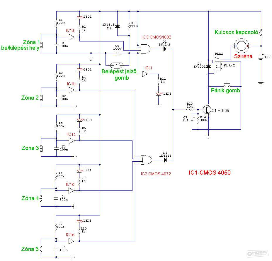

Itt látható az áramkör kapcsolási rajza. Nem saját készítés, egy angol nyelvű oldalon találtam, csak néhány hibát kijavítottam rajta (LED-ek fordítva voltak berajzolva), és magyarosítottam a dolgot, illetve egy nehezen beszerezhető tranzisztort módosítottam egy könnyen beszerezhetővel. Így most jól működik az áramkör.
Kapcsolási rajz
Kattints a képre, ha nagyobb méretben szeretnéd megtekinteni.
A "Zóna 1"-et kell belépési/kilépési helyként használni. Ez a következőképpen működik: amikor rákapcsoljuk az áramkörre a tápfeszültséget, C6 elkezd töltődni R11-en keresztül. A CMOS 4082 IC lényege, hogy a kimenetén akkor jelenik meg magas logikai szint (pozitív feszültség), ha MIND a 4 bemenetén pozitív feszültség van. Vagyis 2 bemenete fel van húzva a pozitív tápra, 1 bemenete az érzékelőtől jön, 1 pedig a késleltetésért felel. Vagyis ha a kondenzátor feltöltődik, akkor már csak az érzékelő bemenetén nincs pozitív feszültség jelen. Ha ezen is megjelenik, akkor a kimeneten is lesz feszültség, ami nyitja a tranzisztort. A 4072 IC is nagyon hasonlít a 4082-höz, csak annyi a különbség, hogy ennek az IC-nek akkor lesz a kimenetén logikai magas szint, ha BÁRMELY bemenetére pozitív feszültség kerül.
A 4050-es IC egy buffer IC. Ennek az a lényege, hogy ha a C1,2,3,4,5 feltöltődött a felette lévő ellenállásokon keresztül akkor a kimenetén is jelenjen meg pozitív feszültség. Ezeknek a kondenzátoroknak a feltöltődése akkor következik be, ha megszakad az érintkezők áramköre. Érintkezőnek reed reléket használhatunk, de erről még később.
Szóval még egy kicsit a késleltetésről. Ez 20 mp körül van. Ennyi idő pont elég elhagyni a házat. A házba visszatérni úgy kell, hogy el kell helyezni egy rejtett kapcsolót az ajtó körül ami C6 kondenzátort kisüti (ez is lehet egy reed relé), és akkor újraindul ez a 20 mp. Az áramkör rendelkezik még egy pánik gombbal, ami a tranzisztor megkerülésével közvetlen rákapcsolja a szirénára az feszültséget. Ezt nyilván vészhelyzetben lehet megnyomni.
A kapcsolási rajz tartalmaz egy relét, a NYÁK-tervre viszont nem tettem, de a reléhez tartozó diódát  tartalmazza a NYÁK, így ráköthető a kimenetre egy 12 voltos relé minden további nélkül.
