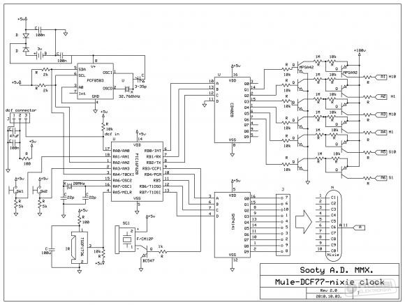

Ebben a cikkben egy pic alapú, DCF77 vezérelt, infra távirányítós, rtc időalappal ellátott, ébresztő funkciós, nixie kijelzős órát mutatok be.
 A kapcsolás PIC16F628A mikrovezérlőre épül, amely két BCD dekódoló ic segítségével tudja az óra funkcióit ellátni. A dekóderek közül az egyik a - nixie csöves kapcsolásoknál már megszokott - katódokat meghajtó SN74141 (vagy orosz helyettesítője K155ID1) a másik pedig egy cmos CD4028 BCD dekóder, amelyen keresztül az anódok multiplex vezérlése történik. A 6 cső meghajtása 3 kimenetet foglal el a további 4 kimeneten a katódok vezérlése, a 0-9 számjegyek megjelenítése történik. Az óra RC5 infratávirányítóval és RTC valósidejű óra áramkörrel valamint kerámia csipogóval rendelkezik. A maradék bemeneteken a nyomógombok és a DCF77 vevő osztoznak.
Az óra tápellátását 230V/9V-os váltóáramú transzformátorról biztosítjuk, amelyet egy graetz segítségével egyenirányítunk és utána puffereljük.  Ez lesz a nagyfeszültségű tápegységünk bemeneti feszültsége és ebből stabilizáljuk az óra 5V-os tápfeszültségét, amellyel a logikai áramköröket hajtjuk meg. A beépített egyenirányító miatt a kapcsolást üzemeltethetjük 12V egyenfeszültségről is és a polaritásra nem kell vigyáznunk (500 mA-es táp ajánlott). A primer és a szekunder oldali védelemről a hálózati trafónál kell gondoskodnunk, az órában nincs biztosíték elhelyezve.
A NIXIE CSÖVEK NAGYFESZÜLTSÉGRŐL ÜZEMELNEK EZÉRT KELLŐ KÖRÜLTEKINTÉSSEL JÁRJUNK EL A KAPCSOLÁS MEGÉPÍTÉSE SORÁN !
A kapcsolás nagyfeszültségű tápegysége megegyezik a Vicsys által tervezett óra dc-dc konverteres tápegységével ezért csak hivatkoznék rá. Annyit kiemelnék, hogy a C3 pozícióban nagyfeszültségű (500 .. 1000V) kerámia kondenzátort, az R5 és R7 pozíciókban 2W -os ellenállást alkalmazzunk. A D1 dióda nagyon gyors működésű (ultra fast), és 1000V zárófeszültségű típus (pl. UF4007 - 1000V, 1A, 75ns) legyen, a kapcsolási idejétől nagymértékben függ a tápegység hatásfoka.
Az óra felépítését az alábbi elvi rajzon tekinthetjük meg:

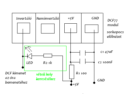

 A DCF csatlakozónál szereplő alkatrészek közvetlenül a DCF modulra kerültek ráépítésre, a led csak a vételi hely megkereséséig szükséges:
