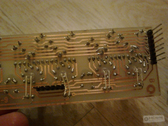

Ennek jele "B". Ezen találhatóak a NUMITRON csövek, diódák, LED-ek, izzók. Az eredeti verzóhoz képet ezen is történt egy apró módosítás. Pontosabban nem a PCB-n, hanem a vezérlő panel és a megjelenítő panel összeépítésén.
Emaradtak a távtartók és az összekötő csatlakozók. Helyettük 19mm hosszú tüskék kerültek alkalmazásra. A tüskék a megjelenítő PCB-n vannak. Az aljzatok a vezérlő PCB-n.
A tűk mechanikailag és villamos szempontból is kellően összefogják a két PCB-t. (De aki szeretné még a távtartókat is berakhatja.)

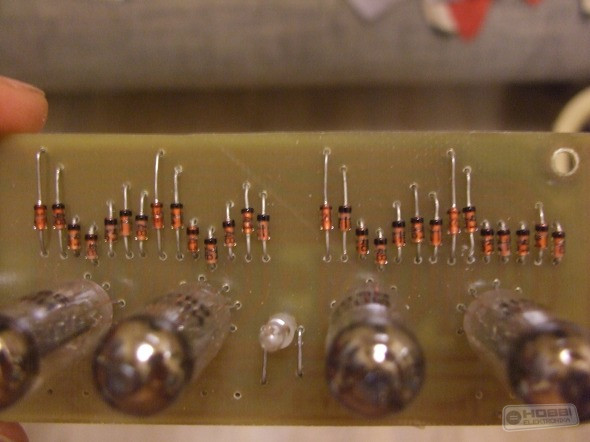

Diódák:
Az ellenőrzés után, először az átkötéseket kell beforrasztani. Ebből itt sincsen sok, csak 3-4 db, ami attól függ az izzók elé rakunk e ellenállást. Majd jönnek a diódák.

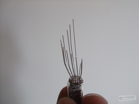

Ezt követően jöhetnek csak a NUMITRON csövek. A csöveknek 9 lábuk van. Ha szemből nézzük akkor a közös pont van középen. Ez ellenállás mérővel ki is mérhetjük. A csövek lábait a könnyebb behelyezhetőség érdekében spirálisan le kell vágni. Érdemes a közös pontot a leghosszabbra hagyni, mert így behelyezésnél nem fogjuk elrontani hova dugjuk az első lábat.
Cső spirálisan levágott lábakkal:
(igaz hogy ez egy 14 lábú VFD cső )

Most a NUMITRON csöveket megvilágító LED-ek jönnek. Ezeket a PCB aljára kell forrasztani.
LED-ek elrendezése: (a közlésre kerülő PCB-n már nincs a 3. cső világításánál az az elhúzás). Látni a beforrasztott tüskéket.
Figyelni kell a megfelelő polaritásra. A LED-ek 3 mm-es diffúz vagy víztiszta kialakításúak. Célszerű őket válogatni, mert ha nagyon eltérnek egymástól akkor felkapcsolva a csövek megvilágítása más-más erősségű lesz. A LED-ek előtét ellenállása a PCB "A"-n található. Ezt méretezzétek az általatok megvásárolt LED-ek áramához. A LED-ek lábait 5 mm-re kell eltávolítani a PCB aljától. A 2 db középső NUMITRON csőnél kissé el vannak fordítva, hogy a tüskék kényelmesen elférjenek.

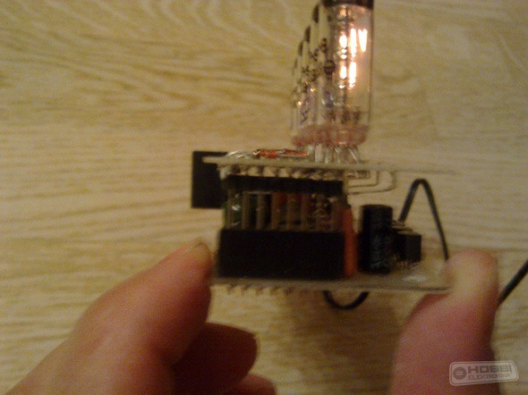

Utolsó lépésként a 2 PCB-t összekötő tüskék jönnek. Ezek 19mm hosszúak. Ledarabolás után, a tüskéken lévő fekete műanyagot kissé fel kell húzni. Ezt követően kerül behelyezésre és beforrasztásra. Amikor lehült, a műanyagot vissza kell tolni, és az elferdült tüskéket visszállítni. A tüskék pont illeszkednek a vezérlő panel aljzataiba.
Oldalnézet:
Ezzel készen is volnánk. Még a lakkozásra hívnám fel a figyelmet. Lakkozás során a tüskékre és a csövekre ne menjen lakk! A tüskékre tekerjetek celluxot lakkozás előtt. A csövek meg takarjátok le. Ha mégis rászökik a lakk, akkor acetonnal lehet lemosni a lakk cseppeket.
