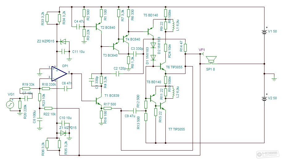

 Az 5-ös ábrán nem történik más, mint stabilizáljuk a kapcsolást a nyílthurkú frekvencia menet ( fázis menet) szükséges alakításával (ne felejtsük, csaknem egységre van visszacsatolva ez a fokozat!). A rajz szerinti R4-el levesszük a feszültséget és ezzel a forróságtól óvjuk T1-et, az ellenállást C1 söntöli nagyfrekvenciás szempontból. R8 és C3 egy zérust épít be, szintén a stabilitás javítására. L1 és L2 az önmagában visszacsatolt kompozit végtranzisztor kialakításokat stabilizálja. C12 és R24 adja a domináns pólust, amely passzív pólus, hiszen a két visszacsatolt fokozat között helyezkedik el és feladata a második fokozat védelme az olyan gyors vezérlő jelektől, amelyek azt a slew rate korlát fölé vezérelnék, másrészt a második fokozat bemenő tranzisztora Miller kapacitásának hatását eliminálja azzal, hogy a magas frekvenciák szempontjából kis impedanciás meghajtást biztosít.
5. ábra

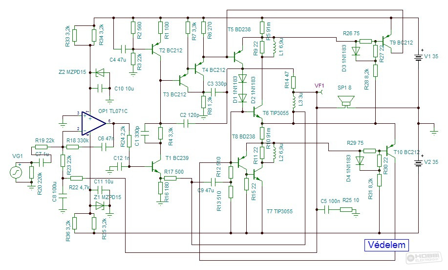

Most már egy nagyon jó erősítő rajza van előttünk, de védelem nélkül. Nosza tegyünk bele védelmet, lássuk a 6-os rajzot! Mivel a védelem működését már többen is tisztázták előttünk, most erről csak annyit, hogy védelem nemcsak a kimeneti áramra, hanem R28 és R31 révén a kimeneti feszültségre is érzékeny, tehát nem áramkorlátról, hanem teljesítmény korlátról lehet beszélni.
6. ábra
Most már Quad a Quad? Még nem, mert a az utolsó rajzot figyelmesen megnézve feltűnik L3, amiről eddig nem beszéltünk és amitől tulajdonképpen híres ez a kapcsolás, olyannyira, hogy a cég azóta is beépíti a kis tekercset az úljabb készülékeibe is. Mit csinál a tekercs?
