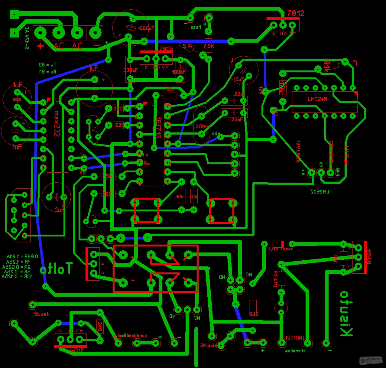

Az akkuőr egy PIC segítségével hőmérséklet és feszültség adatokat küld egy PC-nek UART protokollal. A PC-n lévő program fogadja az adatokat és grafikonon megjeleníti illetve elmenti egy Excel kompatibilis formátumba, későbbi elemzés céljára.
A kapcsolásra rá van építve töltő és kisütő funkció is. Mindkettő elhagyható szükség esetén.
A kapcsolási rajz (klikk a nagyobb képért):
A kapcsolás pár ezer forintból megvalósítható.

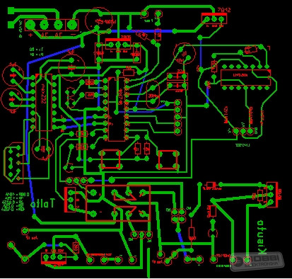

A nyákterv letölthető innen. (Sprint Layout-tal készült)
