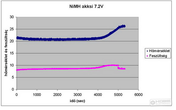

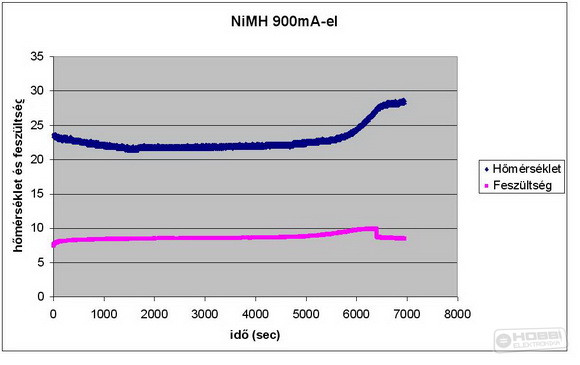

Íme pár, a programmal felvett grafikon:
Ez egy 1800mAh-s NiCd akkumulátor töltési diagrammja, 900mA-el töltve. Elég jól látható a feszültségesés.
Ez pedig egy NiMH akksi, 2000mAh-s, ugyanúgy 900mA-el töltve.
