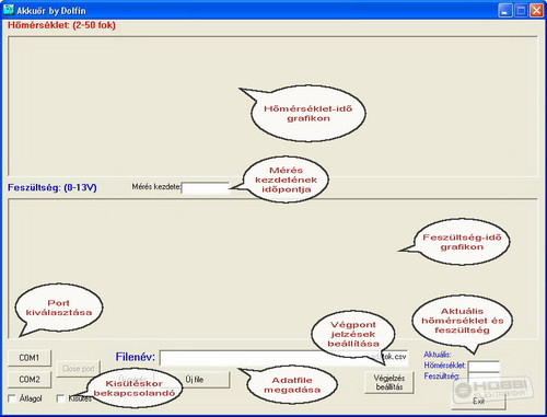

A program működése:
A kapcsolás, bekapcsolás után 10x villan, eközben inicializálja magát.
A PC program jelet küldd a kapcsolásnak beállított időnként (alapértelmezettben 2000ms-onként), a kapcsolás megteszi a méréseit, majd visszaküldi az eredményt a programnak. A program ezeket az adatokat ábrázolja és tárolja a megadott file-ban. Ha végpontjelzés is be van kapcsolva, akkor a program megjeleníthet feliratot, bekapcsolhatja a kapcsoláson a piros LED-et vagy behúzhatja a reléjét.
Program használata:
Mindent a mérés előtt be kell állítani. Az adatvételi időt, a file-t megadni, végjelzéseket beállítani és ha a legutóbbi 10 mérés átlagát szeretnénk látni a grafikonon akkor az Átlagol gombot kipipálni. A mérés a megfelelő COM gomb benyomásával indul.
A program CSV file-ba menti az adatokat, ami az Excel számára kezelhető. A CSV file-ba minden adat benne lesz, de helytakarékosság miatt a grafikonon csak minden 10. adat vagy a 10 átlaga fog megjelenni.
Kisütéskor megjelenik egy újabb adatbeviteli mező, ahová a kisütési feszültség értékét kell beírni. Ez alatt a program a beállításoknak megfelelően jelez.

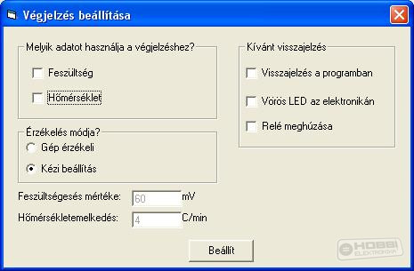

Ez a végpontjelzés beállító ablak. Próbáltam az adatokat úgy igazítani hogy be lehessen állítani a feszültségesést és a hőmérséklet emelkedés mértékének érzékelését, több kevesebb sikerrel. Mint mondtam, sajnos a hőmérséklet emelkedés nem működik megfelelően.
Kézi érzékelésben a beállított értékeknek megfelelően érzékel, gépinél egy előre beállított, számomra 7.2V-os akkupack-eknél megfelelő, érzékelés van beállítva.
A kívánt visszajelzés egyértelmű, de ezeket a jelzéseket törölni, csak a fő ablak, új mérés gombjával lehet (még mielőtt a portot bezárnánk!), ekkor a program jelet küld a kapcsolásnak és a jelzéseket kikapcsolja.
