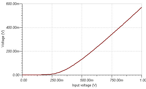

Tulajdonképpen minden diódát és kondenzátort tartalmazó egyenirányító csúcsegyenirányító. Még az erősítőnkben lévő hálózati egyenirányító sem kivétel. A passzív egyenirányítók kis jeleknél nem alkalmazhatók, csak abban az esetben, ha a dióda nyitófeszültsége nem összemérhető a bemeneti jellel. Azaz, a bemeneti feszültség sokkal nagyobb annál.
A mellékelt ábrán egy passzív egyenirányító és annak transzfer karakterisztikája látható, 1V csúcsértékű bemenőjel esetén. A karakterisztikán szembetűnő a torzulás. A dióda nyitófeszültség alatti tartományt teljes mértékben "lenyeli", tehát 250mV alatt nincs is kimeneti jel. Tehát normál  nívóra nézve,  -12dB alatt nincs információ.
A kapcsolás csak abban az esetben tudja feltölteni a kondenzátort csúcsértékre, ha a meghajtó áramkör kimeneti ellenállása alacsony, tehát az áramkörünk jelentősen terheli a kimenetet. Így "vonalszintű" (LINE)  jelek közvetlen mérésére ebben a formában alkalmatlan.

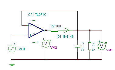

 Amennyiben aktív csúcsegyenirányítót használunk, a minőségjavulás szembetűnő. A "veszteségünk" mindössze egy műveleti erősítő, és ami jelentősebb, hogy a működéshez már tápfeszültség szükséges.
Aktív csúcsegyenirányító.

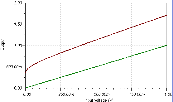

A nyereségünk, viszont, hogy az erősítő linearizálja a dióda nyitó karakterisztikáját. Tekintve, hogy most már egy erősítőt is beépítettünk, a működéshez szükséges bemeneti feszültséget akár csökkenthetjük is az erősítő erősítésének beállításával.
Linearizált görbe
A zöld vonal mutatja a kimenő feszültséget, míg a barna a műveleti erősítő kimenetét. Az erősítő összehasonlítja a bemeneti jel pillanatnyi értékét a kondenzátor feszültségével, és addig szabályozza a kimenetének feszültségét, még a két érték azonos nem lesz. Jól  látható, hogy az erősítő a dióda karakterisztikáját szinte eltünteti, a kimeneti jel a bemeneti jellel lineáris viszonyban van.
Amíg a passzív kapcsolás 1V csúcsértékre mintegy 580mV csúcsértékkel válaszolt, addig az aktív egyenirányító megőrizte a bemenőjel értékét. Az áramkör bemenő ellenállása a műveleti erősítővel azonos, közel végtelen nagyságú.
