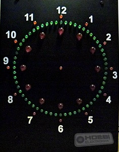

Az elő- és hátlap egyaránt A4 méretű 1,5 mm vastag, feketére festett alumínium lap. Az előlap alatt egy ugyanolyan méretű NYÁK lap helyezkedik el. A két lapot pontosan összefogva a LED-ek számára egyszerre készültek el a furatok. A LED-ek a fóliás oldal felől vannak elhelyezve, úgy hogy a fejük átér az alumínium lapon is. A kivezetések a NYÁK lapon „kaparással” (mini drill + fogorvosi fúrófej) kialakított szigetekhez vannak forrasztva. Ezzel a LED-ek rögzítése is megtörtént. (Nem elegáns, de egyszerű és gyors.) A mátrixot  és a többi átkötést rövid huzaldarabokkal oldottam meg. Az alumínium előlapra rágravíroztattam az óra számlapot. Az óra panelja 15 mm-es távtartókkal a hátlapra van csavarozva. Szintén a hátlapon helyezkedik el alul a tápcsatlakozó, a soros PC csatlakozó, a programozó kapcsolója, és a programozó visszajelző LED-e. A programozó áramkört a Canon hüvelyt rögzítő egyik csavar tartja. Az óra NYÁK-ja fölött kaptak helyet az üzemmód váltó és beállító kapcsolók, valamint a beállító nyomógombok is. Praktikusan a nyomógombok különböző színűek. (óra-piros, perc-zöld, reset-fekete) A táp IC szintén a hátlapra van csavarozva, biztosítva ezzel a hűtését is. A hátlap felső részén van egy csepp alakú kivágás is, azért, hogy a szerkezet falra akasztható lehet. Ilyenkor a hátlapot rögzítő csavarok alá távtartókat kell szerelni, hogy a tápcsatlakozó és a kezelőszervek ne érjenek a falhoz. A két lapot összefogó keret 75 mm x 15 mm-es, feketére festett deszkalapból áll. Az elemet tépőzár rögzíti a doboz aljához.
