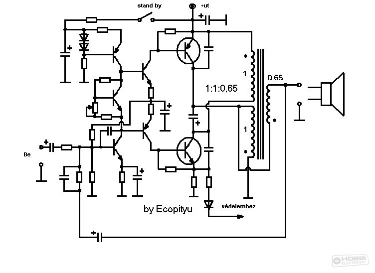

Volt más irány is, mégpedig a csöves erősítők világából (és kezdeti germánium tranzisztoros) visszamaradt kimenő-transzformátoros megoldás, ami, stabil üzemet biztosított, a maga korlátaival együtt, mármint a hangminőségre nézve, viszont mérete, és tömege igencsak nagy volt!
Köztük, egy igen ötletes megoldás, ahol egy egyszerű nagyáramú (kisimpedanciás) ellenütemű végfokozat kimenő-transzformátoros segítséggel dolgozik, egy kisebb írásomban elemeztem is a működését:
A turpisság az ellenütemű végfokra kötött kimenőtrafóban van!
HA jól megfigyelitek, a két egymással szemben tekercselt primer tekercset megkapja a PNP és az NPN végtranzisztor kollektorköre.
Így a két tranzisztor a primerre hídkapcsolás nélkül képes rákapcsolni a teljes tápfeszültséget (minusz szat.fesz).
A testen lévő primerrel autotranszformátoros módszerrel egy 0,65 szörös tekercselési arányú szekunder van sorosan kötve, így egyenfeszültség semmiképp nem juthat a hangszóróra...
Bármely primerfélre bármely félperiódusban ha a közel tápfesz (14,4V minusz k.b. 1,4V) jut, ahhoz hozzáadódik a 0,65 szöröse.
Ez 13V esetén: 1,65x13V=21,45V csúcs. Ennek az eff. értéke 15V, ami 4 Ω-on 56W.
Ez az elméleti maximum.
A kimenőtrafó kicsinek tűnhet, az 5cm2-ével az is! 5cm2-el, 50Hz-en 1T-val 25VA vihető át, viszont a 3dB-es ponton fél hangerőnek, azaz negyed teljesítménynek kell jelen lennie, így ha ~48W-ot várunk el tőle(real world), a -3dB-es ponton elég ha csak 12W-ot tud, amit kicsit túlgerjesztve át is visz, 50Hz-en 25W, és felfelé akár a 48W, mert 5cm2-el, ha 50Hz-en 25W, akkor 500Hz-250W, 1kHz 500W is átvihető! /persze tekercselési problémák itt igencsak közbeszólnának, de a keresztmetszettel így arányos.../
Szóval 1kHz-en tudnia kell.

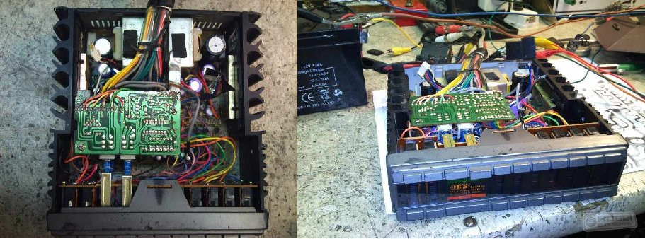

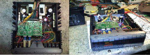

Hát megmértem: 14,5V-ról: 1kHz 45W/4ohm, sunyiban megjegyezném 50Hz-en csak 30W, kicsit cápafogasodó jelalakkal. Egyébként füllel nem hallható 40W-ig semelyik tartományban torzítás.
A FRONT kimenete annó két hidalt TOSHIBA IC-vel volt felépítve, azokat pótolnom kellett mással, hát TDA1516Q-t kapott, így ott is van 2x24Wattocska!
A gyári mókusvakító feliratból így a fele igaz: A FRONT 2x24W, a REAR pedig 2x45W!
Ezek azért 15 éve egy 1500-as Zsigában elöl 16cm-es FIRST duplakónuszos hangszórókon, és a kalaptartóban 2db 25cm-es ruszki mélynyomón jól nyomhatták az it's my life-ot, 150W-al!
És még csak ezek után jelentek meg nálunk a PIONEER 100W-os gyönyörűségek, amikben a tápban még tranzisztorok kapcsolgatták az 50kHz-et...
Egy szó mint száz, DIN méretben egy síma sztereo autósmagnóból egy dühöngő állatot varázsolhatott ez a kis műremek a 90-es években!
