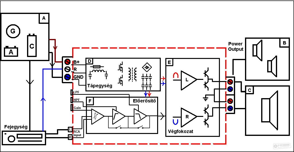

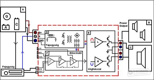

A következő tömbvázlatot elemezzük:
Az egész autóhangosításnak a lelke, a tápellátás!
Az „A” tömbben szerepelnek azok az eszközök, melyek által szolgáltatott, és szinten tartott energiát alakítjuk át hanggá!
Az AKKUMULÁTOR: Kapocsfeszültsége (V), és kapacitása (Ah), adja meg a belőle kivehető teljesítményt, amit majd felhasználunk. Uk X It /1h. Tehát a kapocsfeszültséget összeszorozzuk a kapacitásérték terhelőáramával, és ez 1 órán keresztül áll rendelkezésünkre! (Na persze ez nincs egészen így, mert a háromféle, autókban és egyéb hasonló energiaellátásban használt ólomakkumulátor típus háromféleképpen terhelhető!) Ráadásul a ráírt kapacitásérték 20 órás kisütésre vonatkozik, tehát ennek az áramnak a 20-ad részével vehető ki teljesen az összeszorzott teljesítmény!

A GENERÁTOR: Maximális töltőfeszültsége 14,4V, és van maximális töltőárama is!

A KONDENZÁTOR: Reklámfogásnak is tekinthetnénk, de nem csak az!

A TÁPKÁBELEZÉS:

EGYÉB KÁBELEZÉSEK:
A tápkábelt a küszöbben szokás vezetni, a többi vezeték mellett, viszont mindig az ellentétes oldalon, mint ahol a bemeneti jelvezetékek futnak! (Azaz egyik oldalon az RCA, a másik oldalon a táp plusz!)
A test kábel többnyire az autó kasznija, viszont arra ügyelni kell, hogy az akkunál a testelés a kasznira is megfelelő keresztmetszetű kábellel történjen! (gondoljunk csak bele, az autó, bár többnyire vas szelvényekből áll, és ennek nem túl jó a vezetési tulajdonsága a rézhez képest, viszont a teljes keresztmetszet több tíz mm2! Valamint, ügyeljünk a saruzásoknál a megfelelően letisztított, festék és lakkmentes érintkező felületekre!
A fejegységhez menő kábelnél is vegyük figyelembe, ha a fejegységről is hajtunk hangszórókat, az áramfelvétele elérheti a 10-15A-t, ehhez már 2,5mm2-es kábelezés a minimum! (Vagy majd hunyorog a Pio!)
A fejegység indítja az erősítőt, a REM (azaz a Remote, mint távirányítás) kimenetével, ahol közel 12V-os feszültség jelenik meg, ha bekapcsoljuk a fejet! Ezt a szálat kell egy vezetékkel (szabvány kék) az erősítő REM bemenetére a tápcsatlakozóba kötni. Vannak fejegységek (p.l. SUNYI), ahol kétféle REM jön ki , az egyik az Amp remote, a másik az Antenna remote. Az Amp rem megy az erősítőhöz, az Antenna rem, pedig az antennaerősítők tápellátására, esetlegesen az antenna emelőre, modernebb autókon.(Itt, csak ha a TUNERT választjuk ki, akkor van 12V, TAPE, CD-esetén 0V!)
A fejegység adja még az erősítőnek ugyebár a bemeneti jelét is, mert hát azt szeretnénk még hangosabban hallgatni, amit eddig csak a fejről hallgattunk… Ha van RCA csatlakozós vonalszintű kimenete a fejnek, akkor egy RCA-RCA  kábellel (minél jobban árnyékolttal) összekötjük az erősítő bemenetével…
Ha viszont nincs vonalkimenete, akkor egy hangszórókimenetet vonalszintűre osztó kis eszközzel már készíthetünk is vonali jelet! (Mázli, ha van az erősítőnek hangszóró szintű bemenete, mert akkor oda kell kötni az eredetileg a fejről a hangszórókra menő vezetékéket!)
