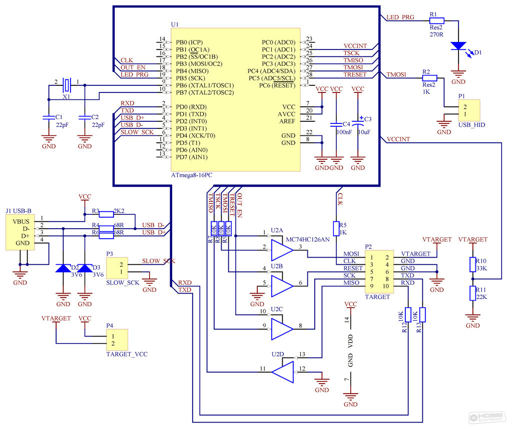

Mint mondtam, az eredeti programozóról levettem a HVP opciót, és egy két helyen is módosítást eszközöltem.
(Klikk a képre, a nagyobb változathoz)
X1: javasolt, 12MHz
Nézzük át a fontos csatlakozókat.
SLOW_SCK: Alacsony órajelű (<1MHz) processzorok esetén, nem STK500 kompatibilis módban a programozóval így kell tudatni, hogy csökkentse az SPI órajelét.
TARGET_VCC: Ha már rendelkezésre áll a relatíve nagy áramú 5V az USB-n keresztül, használjuk is ki. Ide a jumpert felhelyezve, a programozó header-en megjelenik a +5V
TARGET: Maga a 10-pines AVR ISP interface.
USB_HID: Itt a jumpert felhelyezve, HID módban fut a programozó. Ilyen esetben az AVR Studió nem látja, tehát AVRDude-al kell programozni (ahhoz is van csilli-villi grafikus felület) de cserébe maximális kompatibilitást kapunk. Ajánlom, hogy csak akkor helyezzük fel ezt a jumpert, ha végképp nem megy az STK500 kompatibilis Virtuális COM-port mód.
J1 USB-B: Sima USB-B csatlakozóval terveztem, ez a legelterjedtebb hardver-USB kábel.
Kérnék mindenkit, hogyha módosít valami a kapcsolási rajzon, megépetette és működik, azt tudassa velem, és küldje el az ő verzióját is, hogy megjelentethessem.
