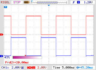

A teszt végén a „Test end” kiírás jelenik meg az első sorban, valamint a software verziószáma a másodikban. Ha a Makefile-ban a FREQUENCY_50 HZ opció aktivált, úgy egy 50 Hz-es négyszögjelet ad ki a 2-es mérőbemeneten, és a 3-ason ugyan ezt, csak ellentétes fázissal. Az 1-es a GND. Az áramot a 2-es és 3-as mérőbemeneten a 680 Ω ellenállás korlátozza. A jelet 30x egymásután  két másodperces intervallumokban adja ki. Ennek értelme, hogy lássuk az egész rendszer pontosságát, mivel az időzítésektől nagyban függ a kondenzátormérés pontossága.
