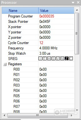

Amint elindul a szimulálás rögtön megváltozik a képernyő. Megjelenik számunkra az eddig „rejtett” processzor ablak.
Itt futás közben végig kísérhetjük a processzor szinte minden jellemzőét + az általános felhasználású regiszterek értékeit is figyelhetjük. Sőt akár szimulálás közben tehetünk ezekbe értékeket.
Minden olyan érték, ami frissült, az egy ciklus ideig piros betűszínt kap.

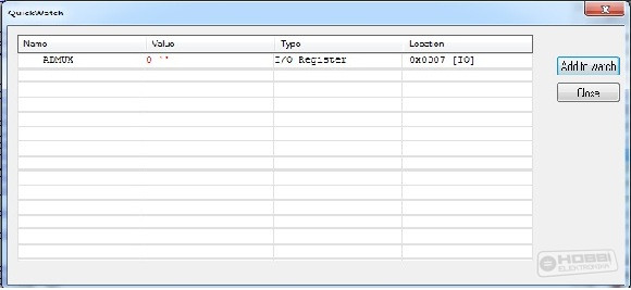

Ha egy regiszter értékét szeretnék figyelni, akkor ha kijelöljük kurzorral, és megnyomjuk a QuickWatch ikont, akkor az alábbi ablak jelenik meg.

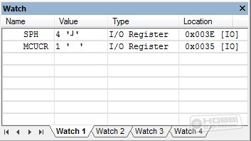

Itt eldönthetjük, hogy az adott regisztert szeretnénk-e figyelni vagy sem. Ha figyelni szeretnénk, akkor Add to watch gombot nyomjuk meg. Ekkor egy másik ablak jelenik meg.
Ezt az ablakot a Toggle Watch Windows ikonnal is meg lehet nyitni. Itt teljesen egészében nyomon lehet követni.
Ha megfogjuk a fejlécét, akkor oda tehetjük, ahova akarjuk, csak kicsit cselesebben, mint gondolnád.
