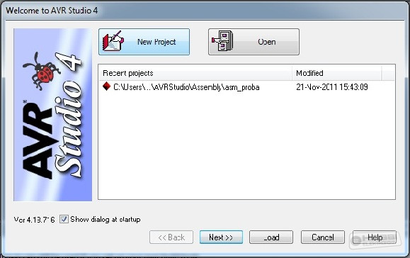

Elindítjuk, majd rögtön ez a kép fog fogadni minket.
Látható, hogy nekem van már egy projektem. Ezt a Load gomb segítségével tudjuk megnyitni. Ha viszont a projektünk máshol van, akkor az Open gomb segítéségével nyithatjuk meg. Jelen esetben új projektet kezdünk, vagyis kattintsunk a New Project-re.

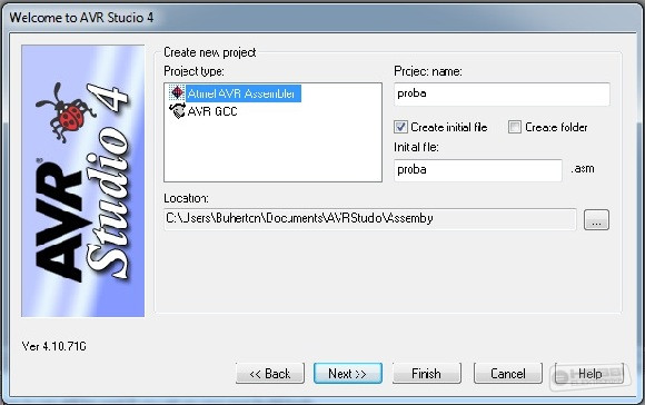

Nálam kicsit bonyolultabb a helyzet, de lényeg, hogy ha csak az AVR Studio-t tettük fel, akkor csak az Atmel AVR Assembler választható pont lesz. Az AVR GCC a C-ben való programozáshoz kell (utolsó oldalon a link).
Beírjuk a projekt nevét, majd ha nem az alapértelmezett helyre szeretnénk, hogy tegye, akkor jelöljünk ki más útvonalat.

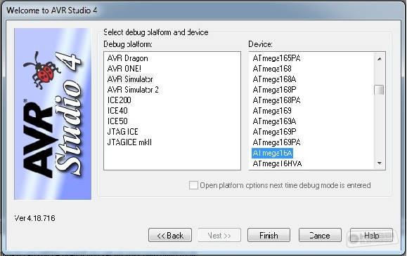

Mi most csak szimulálunk, ezért az AVR Simulatorra kattintsunk rá, ekkor lesz elérhető a jobb oldali lista. Itt válasszuk ki a kívánt eszközt, ami nekem jelen esetben ATmega16A, majd Finish.

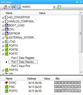

Jobb oldalt pedig ez látható
Az adott uC-hez tartozó összes I/O regisztert megtalálhatjuk itt. Ez majd a későbbi szimulációnknál nagy segítség lesz.
