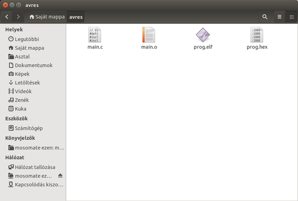

Jelenleg így néz ki a mappánk:
screenshot1
