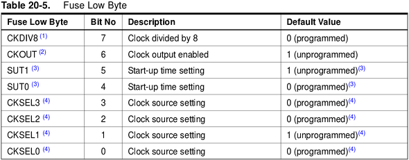

A fájl tartalma:
:01000000629D
:00000001FF
Ami ebből érdemi információt hordoz, az az első sor, abból is 10. és 11. karakter (62), amit bináris formában felírva ezt kapjuk:
01100010, ami megegyezik az attiny45 adatlapjában az alsó fuse bájt gyári állapotával.
