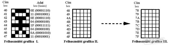

01000000-tól 01111111-ig ($40-$7F) terjedő parancsokkal a felhasználói grafikákat lehet beállítani. Ezt a legegyszerűbben úgy tanulhatod meg, ha a kijelzőn egyből látod, amit csinálsz. Ez a következőképp fog kinézni:
A szokászos beállító, kijelző bekapcsoló, kurzor beállító parancsok beírása után küldj el még egy kijelző törlés parancsot is (Ha esetleg már volt valami a kijelzőn, vagy a $00-ás pozició nem a bal felső volt, akkor ez a parancs korrigálja ezeket a hibákat.) Most nézd meg, hogy a felhasználói grafikák heléyn mi van. Írd be, hogy a 00000000-00000007 kódú ($00-$07) karaktereket nézd meg. Valószínűleg csíkokat fogsz látni, vagy valami összevisszaságot, vagy ki tudja mit .
Most állítsd be a CGRAM címét $00-ra. Ezt a 01000000 ($40) paranccsal teheted meg. A kurzor a kijelző második sorára fog ugrani, de ezt most nyugodtan figyelmen kívül hagyhatod.
Mostantól a beírt adatok a CGRAM-ba íródnak. Írd be a következő adatsort: 00001110, 00010001, 00001110, 00000100, 00011111, 00000100, 00001010, 00010001 ($0E,$11,$0E,$04,$1F,$04,$0A,$11). Az RS vonal közben karakterbeviteli módban legyen (logikai 1). Egy pálcikaember fog megjelenni, aminek a lábai lelügnak az aláhúzás sorába. A következő 8 byte beírásával a CGRAM második karakterét állíthatod be, és így tovább.
A kódok és a pixelek közötti összefüggést a kettes ábrán láthatod. Összesen 8 karaktert írhatsz be, amik aztán bekerülnek a karakterkészletbe, és ugyanúgy hívhatók első mint a többi karakter. Ezután a 00000000-00000007 ($00-$07) címen lehet elérni őket. (Az ezután következő 8 címen újra ezeket a karaktereket találhatod meg.) Látható hogy egy mező 8 pixel magas, de a karakterek általában csak a felső 7-et használják, mivel az alsőban jelenik meg az aláhúzás. Mivel a karakterek csupán 5 pixel szélesek, ezért a beállított adatnak csak a 0-4ig tartó bitje az érdekesek (Magyarul a bal oldalon lévő 3 bit akármi lehet)
A CGRAM memóriája a táp megszűntével elveszik. Szóval például egy mikroprocesszoros használat esetén a processzor egyből betöltheti ezeket a karaktereket az EPROM-jából.
