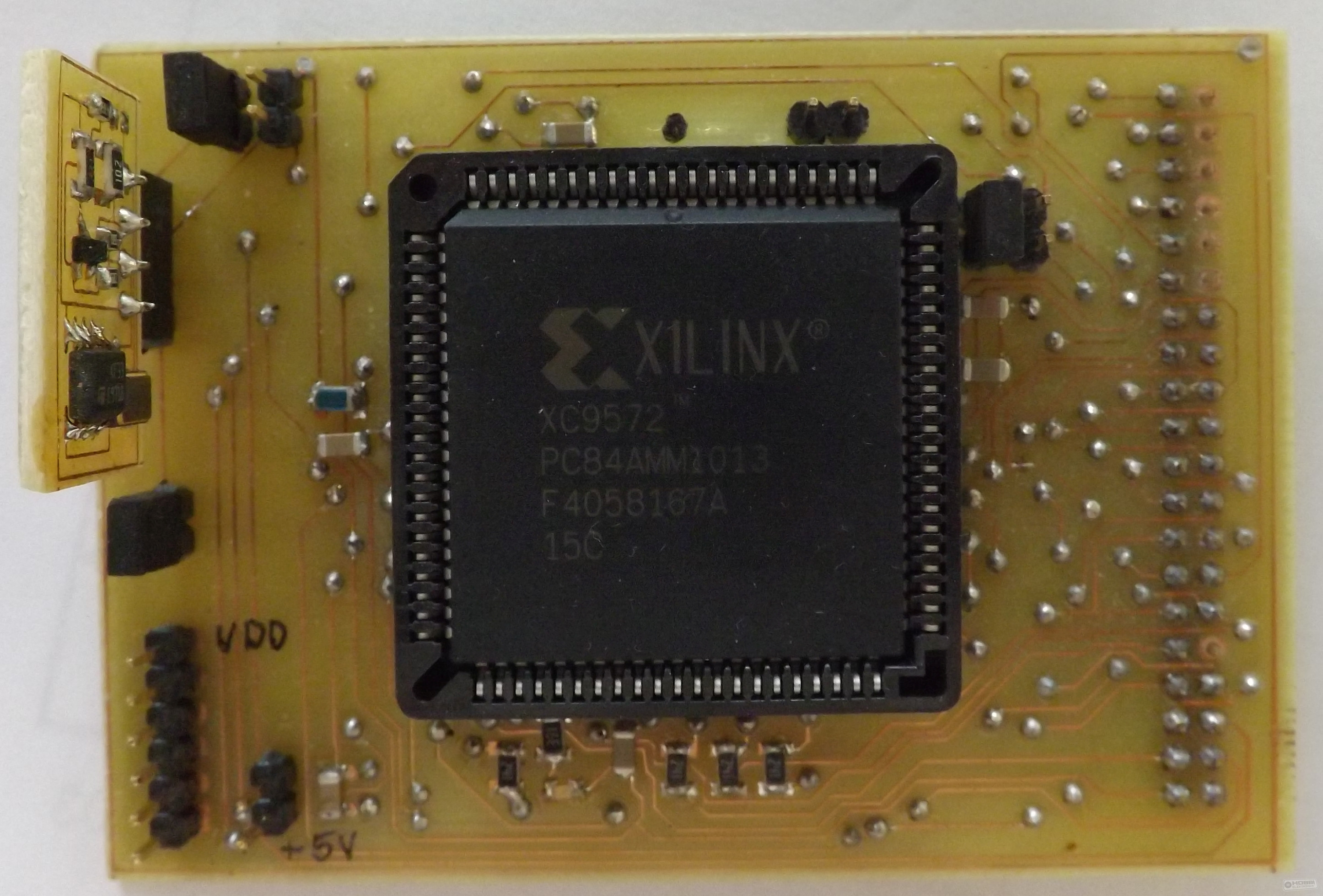

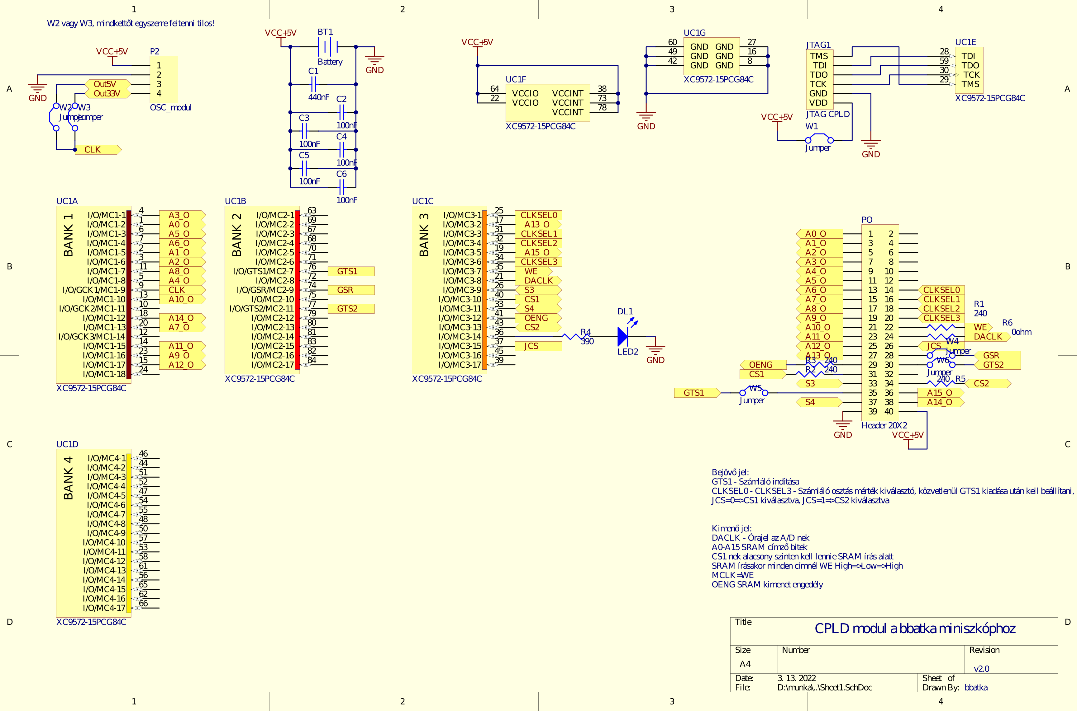

Ez a panel tartalmazza a számlálót. Az áramkör lelke az XC9572 CPLD. A segéd oszcillátor egy 50 MHz-es modul, annak idején a ChipCAD-tól vettem. 3,3 V-os jelet ad, de ennek ellenére jól illeszkedik az 5 V-os XC9572-hőz. A panelen még található egy analóg stabilizátor, amely 5 V-ból 3,3 V-ot állít elő.
A VHDL forrás a 72 makrócellának csak felét használja, így érdemes lehet kísérletezni az XC9536XL CPLD-vel, a RET-nél kapható. Kár, hogy nagyobb CPLD-ket nem árulnak. Ha már az áruházban vásárolunk akkor érdemes TLC5510i-t is venni. SRAM-jaik is vannak, igaz nagyobb méretben, de ez a számláló lehetőséget ad arra, hogy 64 kB-ig címezzük a SRAM-ot. A számláló módosítható akár nagyobb méretű SRAM-hoz is, de ekkor már XC9572-re lesz szükség. Az XC9536XL 3,3 V-os, ezért busz drivert kell használni hozzá az 5 V környezetben. Én a 74LVX3245QSC-t fogom erre a célra használni. Még nincs tapasztalatom vele.
CPLD modul kapcsolási rajza:

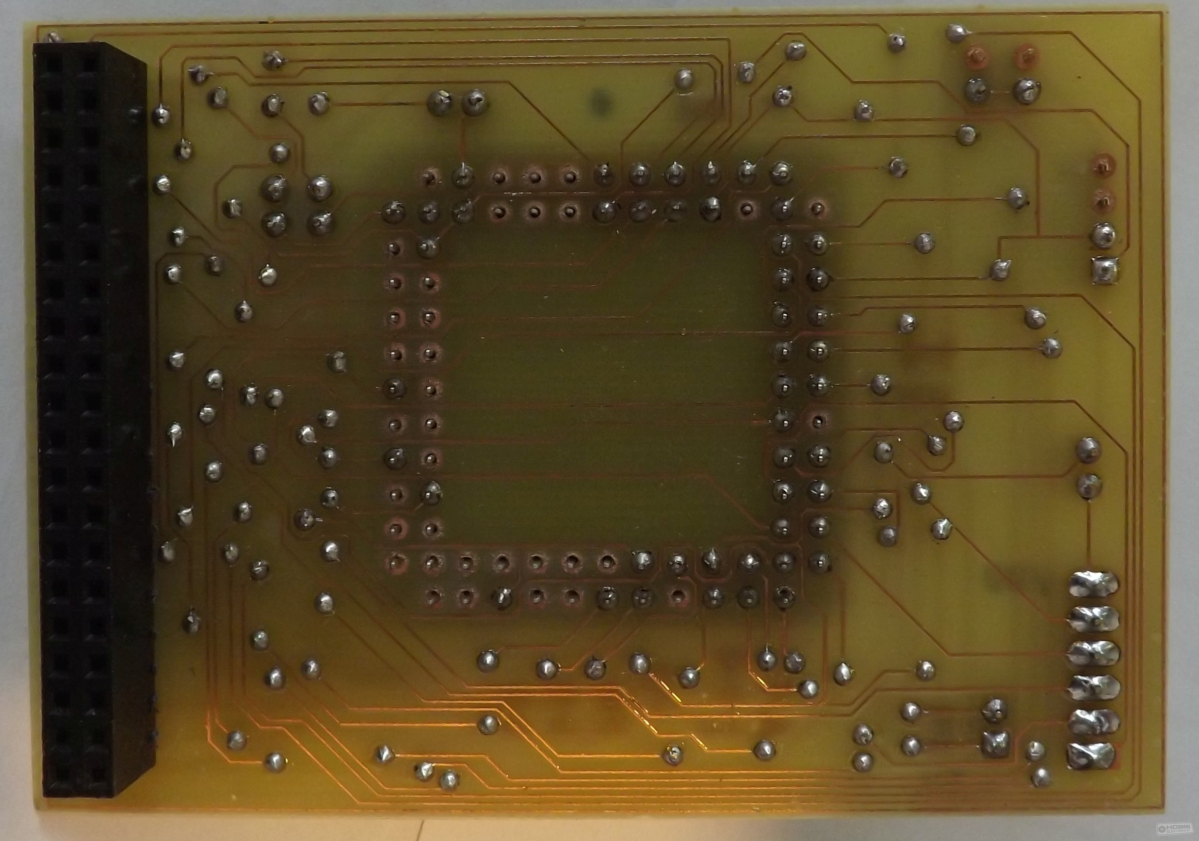

Kép a panelről:

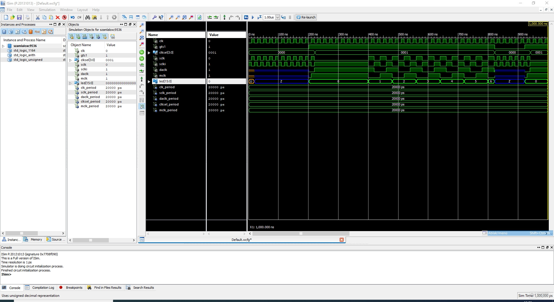

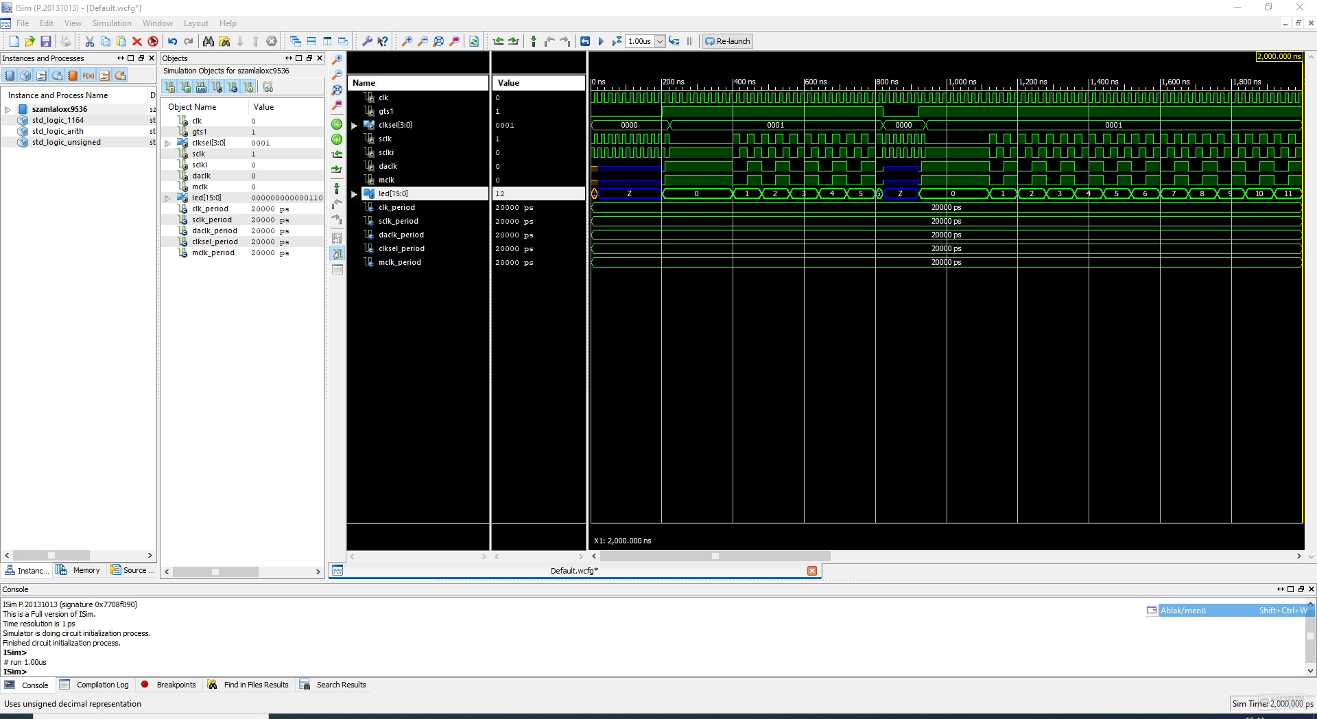

A forrásban benne hagytam korábbi megjegyzéseket, amik a későbbiekben támpontokat nyújthatnak. Figyelmes szemlélő láthatja a megjegyzésben, hogy az SRAM kétféle képen is címezhető. A DACLK szinkronban az MCLK (WE)-val vagy ahhoz képest eltolva. Mind a kétféle mód működött nálam.
Eltolt DACLK:

Szinkron DACLK:
