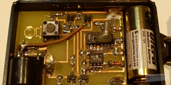

Az alsó működési feszültségküszöb, 3V. Az alkatrészek nem specifikusak, szinte bármilyen tranzisztor használható. Persze a PNP és NPN ne cseréljük fel   Az ellenállások értékei nem fixek, a tápfeszültségtől, és a tranzisztoroktól függenek. Az áramkör széles tartományban működőképes.
Az R3-C1 értékmódosításával lehet a meghatározni a ki és bekapcsolás közötti minimális időt (ami a pergésmentesítést biztosítja).
A T3 típusát a berendezésünk áramfelvételéhez kell méreteznünk. Esetleg teljesítmény FET-et is alkalmazhatunk ide.
Természetesen, ha nem nagy teljesítményt akarunk vele kapcsoltatni, hanem csak vezérelni valamit, azt is megtehetjük.
Végezetül hozzátenném, hogy akár felületszerelt alkatrészekből, nagyon kis méretben elkészíthetjük a be-ki kapcsolónkat.
Sikeres utánépítést kívánok!
