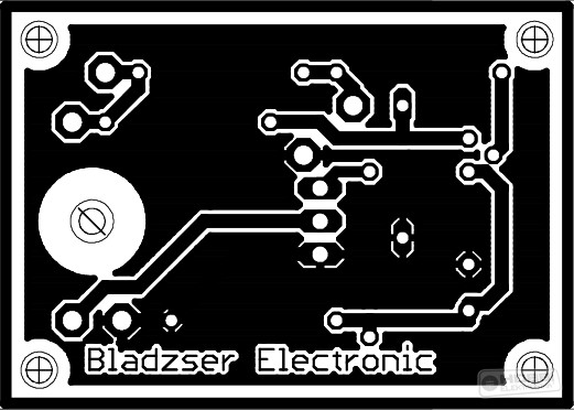

Nyák mérete: 45x32 mm
NYAK

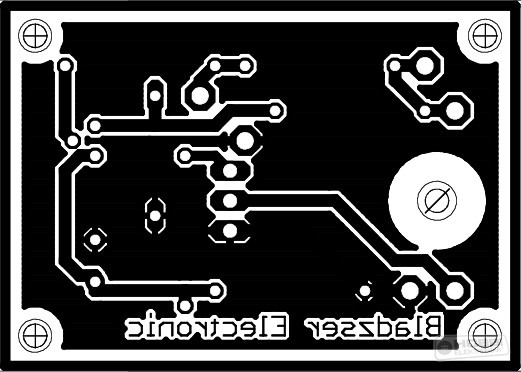

NYAK tukrozott

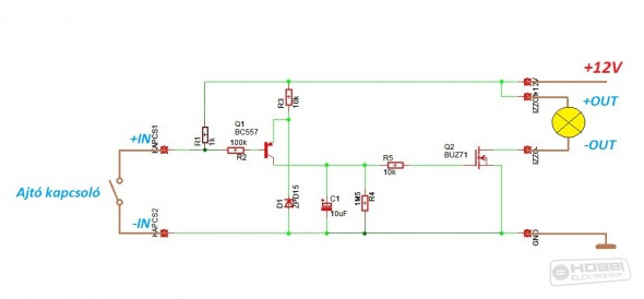

Bekötés, a rajznak megfelelően:
Bekotes
