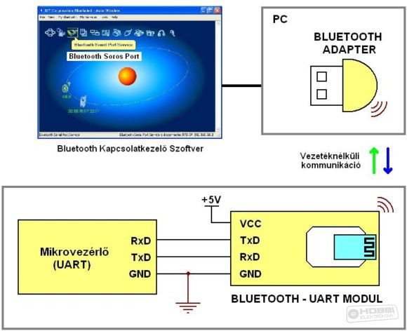

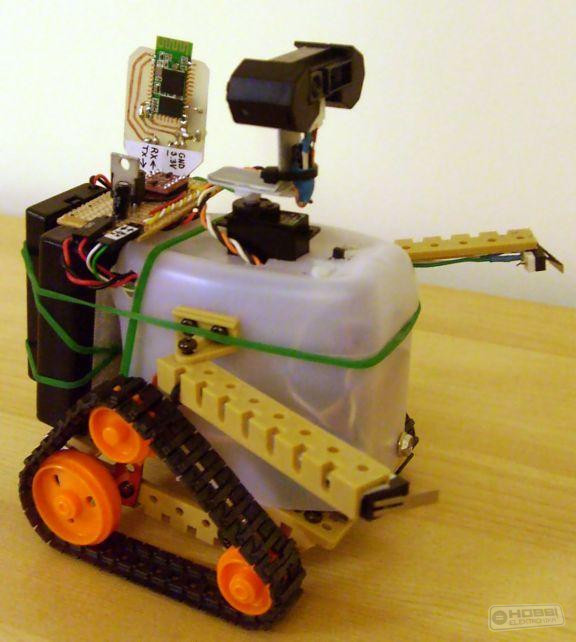

A BT kapcsolat teszeléséhez kicsit átalakítottam a robotomat:
Az alábbi ábrán látható a megvalósított PC <-> BT <-> AVR kommunikáció vázlata:
A mellékelt egyszerű programot az ATmega8-as mikrovezérlőbe égetve, a billentyűzetről, a vezetéknélküli soros BT porton keresztül küldött karakterekkel távirányítható a robot.

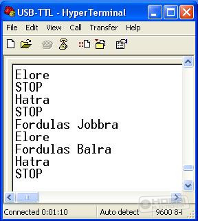

A vezérlőprogram az UART-on érkező karakterektől függően irányítja a robotot, és a fogadott karakternek megfelelő parancsokat egy rövid üzenet küldésével visszajelzi:

  69. ISR(USART_RXC_vect)  // RX interrupt, ezek az utasitasok futak le ha bejovo adat erkezik
  70. {
  71.         char data;
  72.
  73.     data = UARTAdatFogad();     // A berekezo bajt fogadasa
  74.
  75.     if(data == 'e') // Ha a fogadott bajt 'e'-vel egyezik meg, ELORE
  76.     {
  77.         elore(100);
  78.         UARTSzovegKuld("Elore");   // Szoveg kiirasa
  79.         UARTAdatKuld('n');     // Kovetkezo sor
  80.         UARTAdatKuld('r');     // Ugras a sor elejere
  81.     }
  82.     else if(data == 'h')  // Ha a fogadott bajt 'h'-val egyezik meg, HATRA
  83.     {
  84.         hatra(100);
  85.         UARTSzovegKuld("Hatra");   // Szoveg kiirasa
  86.         UARTAdatKuld('n');     // Kovetkezo sor
  87.         UARTAdatKuld('r');     // Ugras a sor elejere
  88.     }
  89.         else if(data == 'j')  // Ha a fogadott bajt 'j'-vel egyezik meg, FORDUL JOBBRA
  90.     {
  91.         fordul_jobb(50);
  92.         UARTSzovegKuld("Fordulas Jobbra");   // Szoveg kiirasa
  93.         UARTAdatKuld('n');     // Kovetkezo sor
  94.         UARTAdatKuld('r');     // Ugras a sor elejere
  95.     }
  96.         else if(data == 'b')  // Ha a fogadott bajt 'b'-vel egyezik meg, FORDUL BALRA
  97.     {
  98.         fordul_bal(50);
  99.         UARTSzovegKuld("Fordulas Balra");   // Szoveg kiirasa
  100.         UARTAdatKuld('n');     // Kovetkezo sor
  101.         UARTAdatKuld('r');     // Ugras a sor elejere
  102.     }
  103.     else if(data == 's')  // Ha a fogadott bajt 's'-sel egyezik meg, STOP
  104.     {
  105.         motor_stop(mind);
  106.         UARTSzovegKuld("STOP");   // Szoveg kiirasa
  107.         UARTAdatKuld('n');     // Kovetkezo sor
  108.         UARTAdatKuld('r');     // Ugras a sor elejere
  109.     }
  110. }
