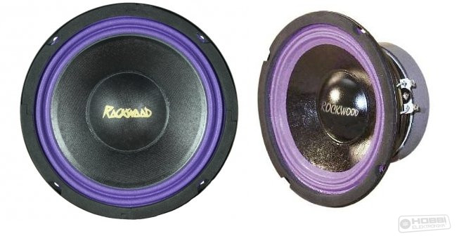

A fentebb említett hangszóró, az YDD200 típus:

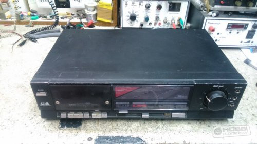

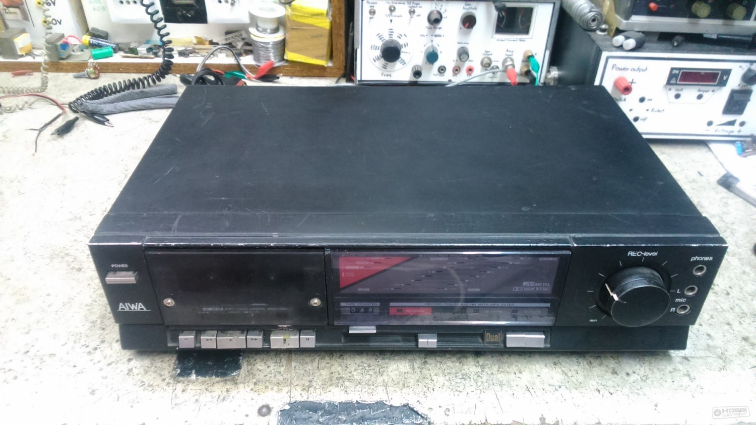

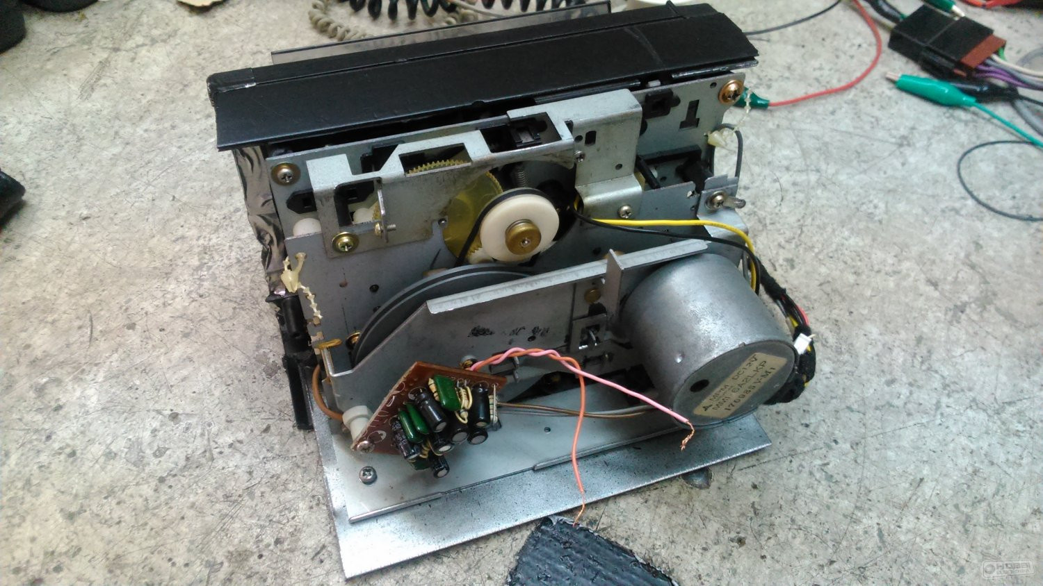

Sok keresgélés után, hogy mi legyen a hangforrás az eszközben, arra jutottam, hogy nincs boom-box magnórész nélkül. Volt egy szervo mechanikás Aiwa F220-as magnó deckem, amit régebben kölcsönadtam kazettákat digitalizálni, majd amikor visszakaptam, megkérdeztem, nem kell-e kevés pénzért. 4.000 Ft-ot nem adott érte, annál meg többet ér a belseje, gondoltam.

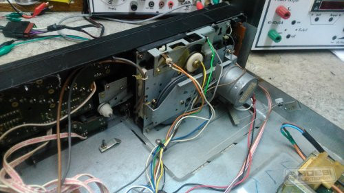

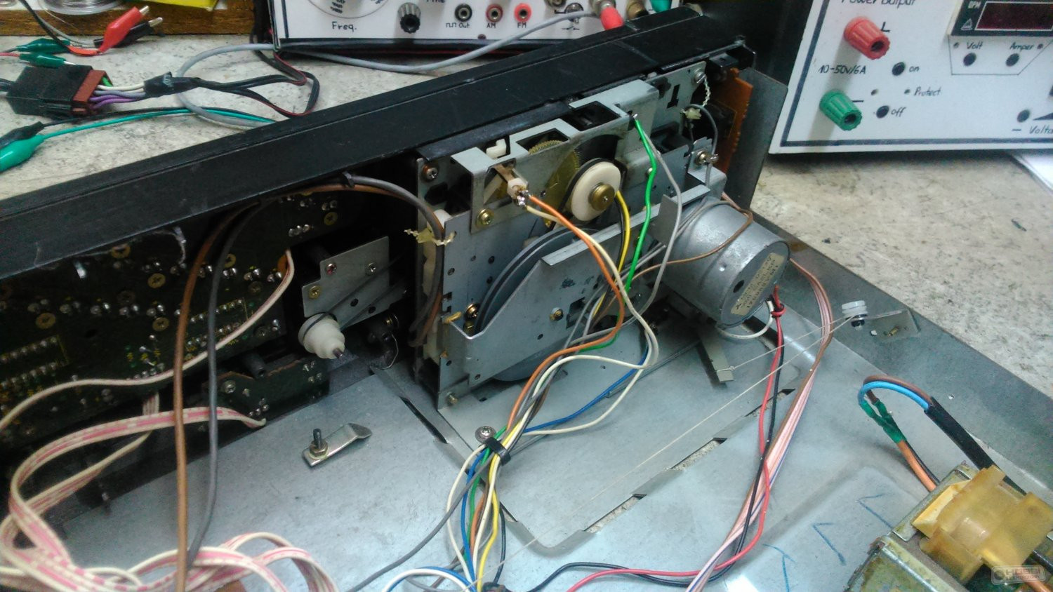

Nos, most megszabadítottam egy részétől, mert a magnó mechanikáját kiszereltem belőle, az előlapot körbevágtam, hogy beépíthető legyen. A tápellátása 12 V-ról működik, ez nekem pont kapóra jött.
Az eredeti elektronikát nem akartam "szétbarmolni", így a fejről jövő jelet egy bontott autó rádiósmagnó előerősítőjére kötöttem, így már meg is volt a vonal szintre erősítés.

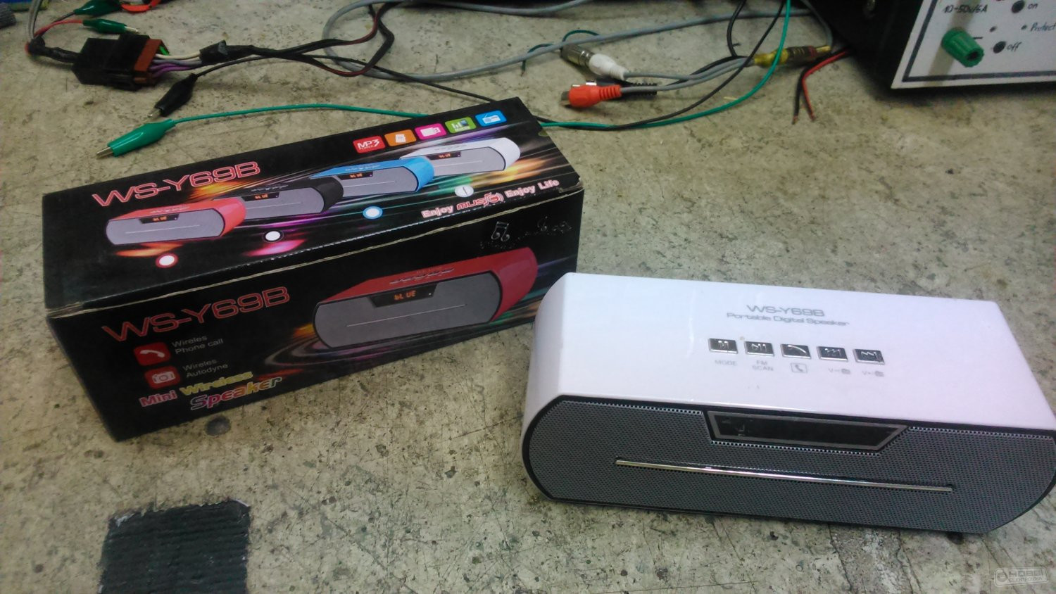

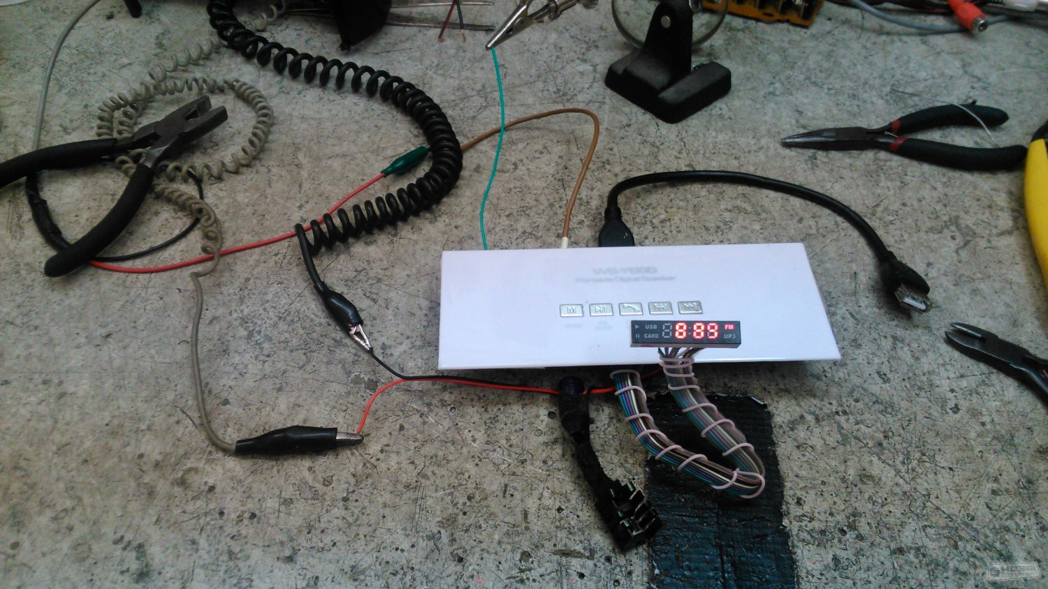

Gondolkodtam, hogy lehetne modernizálni az eszközt. Egyre több ismerősömnek volt bluetooth-os, rádiós, kis USB-s mp3 lejátszója, ezért azt találtam ki, hogy egy ilyennel több legyet is ütnék egy csapásra. Lenne rádió, lenne modern lejátszó, és még a telefonomról is tudnék ezen keresztül zenét hallgatni. Elkezdtem keresgélni a bluetooth hangfalak között, de ezek a kis, henger alakúak mind monok voltak, amire azt írták, hogy sztereo a füles kimeneten, az is mono volt.
Mígnem a bolhapiacon egy árusnál láttam egy kéthangszóróst, a füles kimenetbe dugva egy fülhallgatót, és a telefonomról játszva bluetooth-on keresztül valóban sztereoban szólalt meg.
Azon túl, hogy még szép piros LED-es kijelzővel írta is a rádió frekvenciáit, és azt, hogy USB, meg „BLUE”, lejátszás közben a track számát, eltelt idejét, még a hangja is tetszett.

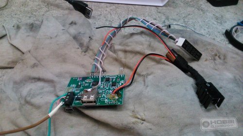

Egy 18650-es akkuról volt táplálva, ezt kivettem, kapott helyette egy 2.200 μF-os kondenzátort, és - mivel töltés közben 5 V-ot kapott eddig is - a 12 V-ot lestabilizálva egy hűtött stab. kockával, továbbra is erről fog üzemelni.
A kijelzőt kivezetékeltem, és a szalagkábel kapott még egy test spirált is, mert olyat sugárzott, hogy elnyomta a rádiót.
Az eredeti, feliratozott kezelőszerveit meghagytam, körbevágtam. Jó kis előlap lesz belőle majd. A hátuljára visszaszereltem az eredeti panelt.
Az USB bemenetét egy USB hosszabbítóval pótoltam ki, hogy az előlapra kiérjen.

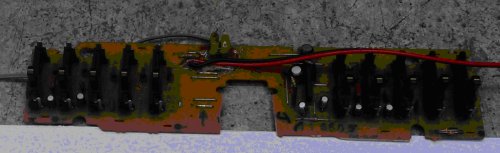

 Volt egy régi, SHARP mini hi-fi EQ-m, kisebb átalakítással (merthogy szimmetrikus tápellátású volt, aszimmetrizálni kellett. Nem baj, elmegy 2x6 V-ról), már alkalmas is lett a véghangerő előtti hangszín szabályzásra. Innen már csak egy sztereo poti, és lehet hajtani a végerősítőt:
