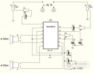

Hosszas keresgélés után akadtam rá a 1557Q nevű IC-re, amit éppen nekem találtak ki.
Egyszerű, 12V-os tápról működtethető és egyetlen, sokkal egyszerűbb áramkörből lehet építeni egy ugyanolyan, vagy talán jobb hangú erősítőt, mint a TDA2030. Ráadásul alacsonyabb is az alkatrész-költsége!
A TDA2030-assal az volt a gondom, hogy szimmetrikus tápot igényel és több mint 12V tápról működik kielégítően, így sokkal kisebb teljesítményt ad le, ha egyszerű tápról van hajtva.
Nálam 12V-on, 8 Ohm-os terheléssel 2,2W-ot adott, míg a 1557Q, (sztereó IC) 2×22W-ot is leadja.
Tehát a kapcsolás:
Egy kicsit változtattam a gyári ajánláson, mert szerintem így több a mély hang.
R1, R2 és C1, C2 értékét megváltoztattam 10K Ohm és 10 µF-ra.
Az üzemképesség érdekében még a stand by/mute lábat, egy 5K Ohm-os ellenállással a tápra kötöttem.
C4 értékét 2200 µF-ról 4700 µF-ra növeltem, így nagyobb lett az áramtartalékom.
Egy tanács az esetleges után építőknek: nagy gondot kell fordítani a test csillagpontra, mert érzékeny rá az IC! A legjobb, ha a C4 kondi test felöli (negatív) sarka a csillagpont.
