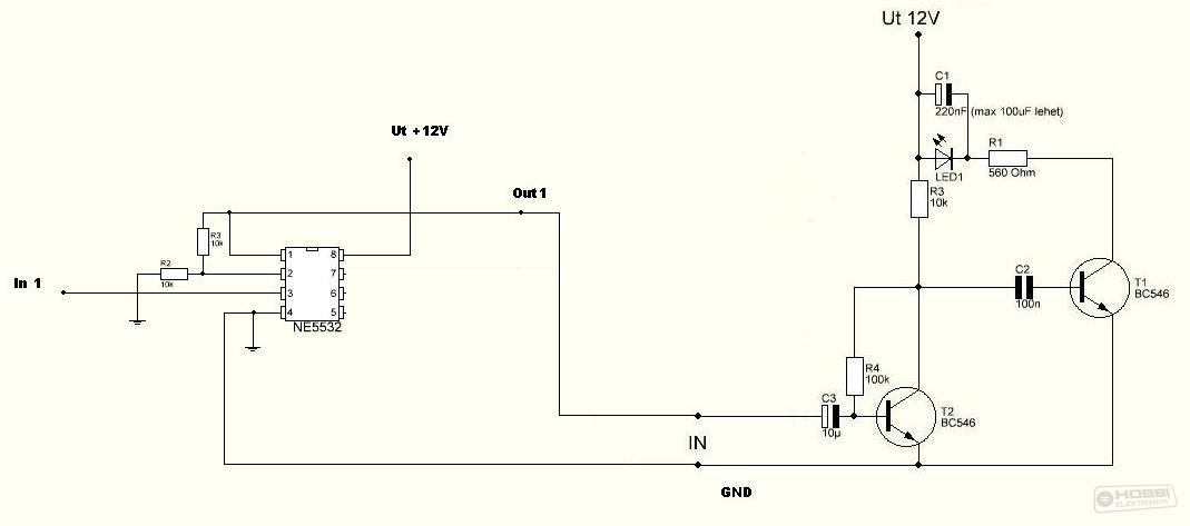

Számomra sokat jelentett a doboz külalakja is, fel akartam dobni, így egy  egy villogóra esett a választásom. Sajnos egy kivezérlésjelző sokat fogyasztott volna, ezért mással kellett próbálkozni. Végül egy egyszerű, két tranzisztoros villogó mellet döntöttem, ami az amplitúdó függvényében villogtatja a LED-et.
Kapcsolási rajz:
Sajnos a T2 tranzisztor bázis-emmitter diódája zárlatot okozott nálam, ezért betorzított az erősítőm.
Ennek orvoslására azt találtam ki, hogy leválasztom egy műveleti erősítővel. Műveleti erősítőnek NE5532 IC-t használtam, és a nem invertáló ágra kötöttem a bemenetet. (egyszerű nem invertáló alapkapcsolás, két darab 5K Ohm-os ellenállással), ami szintén az akkuról kapja a tápot az erősítővel, az akkuőrrel és a villogóval egyszerre.
