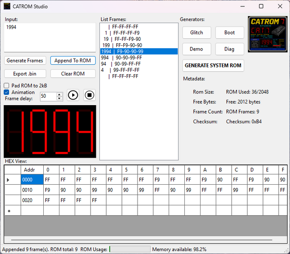

A CATROM7 önmagában még csak egy hardverplatform. Ahhoz, hogy a kijelzőn értelmes vagy éppen teljesen értelmetlen animációk jelenjenek meg, szükség van a ROM tartalmának elkészítésére is. Erre a célra készült a CATROM Studio.
A CATROM Studio egy saját fejlesztésű Windows alkalmazás, amely lehetővé teszi a CAT28C16 EEPROM-ok tartalmának egyszerű létrehozását és szerkesztését. Az alkalmazás elsődleges célja az volt, hogy a ROM-ok programozásához ne kelljen hexadecimális szerkesztőket vagy egyedi konvertáló eszközöket használni.
A program minden kijelzőállapotot egy úgynevezett frame-ként kezel. Egy frame négy byte-ból áll, amelyek közvetlenül a négy darab hétszegmenses kijelző szegmensadatait tartalmazzák. Az elkészített frame-ekből animációs sorozatok építhetők fel, amelyek később közvetlenül a CAT28C16 EEPROM-ba írhatók.
A CATROM Studio jelenlegi funkciói:
  • Frame alapú szerkesztés
  • Valós idejű kijelző előnézet
  • Bináris export
  • HEX számláló generátor
  • Diagnosztikai minták generálása
  • ROM foglaltság kijelzése
  • Frame-ek hozzáfűzése és törlése
  • Animációk lejátszásának előnézete
A fejlesztés során fontos szempont volt, hogy a program ne csak szerkesztőként működjön, hanem kreatív eszközként is. Ennek köszönhetően néhány kattintással létrehozhatók számlálók, tesztminták vagy akár teljes kijelzőanimációk is.
Az elkészült BIN állomány közvetlenül betölthető a CATROM EEPROM Programmer alkalmazásba, majd onnan kiírható a CAT28C16 memóriába. Ezzel a CATROM Studio a teljes rendszer szerves részévé vált, és gyakorlatilag a CATROM ökoszisztéma tartalomkészítő környezetének tekinthető.
