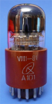

Nixie csöves órák kiegészítője, dekatron inga.
a101-f.jpgAz 1950-es, '60-as években előszeretettel használták ezeket a hidegkatódos számláló csöveket. Jellegzetesen 10 világító értéket tudtak megjeleníteni, amelyek (általában) körkörösen voltak elhelyezve a kijelző frontoldalán. Az ismertetésre kerülő, A101-es cső érdekessége, hogy nem kell mind a 10 katódját külön-külön vezérelni ahhoz, hogy létrejöjjön a számlálás-léptetés, hanem a G1, G2 vezérlő elektródán keresztül eltérő fázisú impulzusokkal vezérelve, léptethető a kijelző pötty. A másik érdekesség, hogy a kitüntetett K0-s katódról levehető egy impulzus, és így lehetőség nyílik a carry (túlcsordulás) jel továbbítására a következő számláló modulnak. A 10-es, 100-as, 1000-es, stb. osztást, könnyű megvalósítani. A cső hátránya, hogy magas anódfeszültséget igényel, de mint később láthatjuk, ez is könnyen megoldható.
