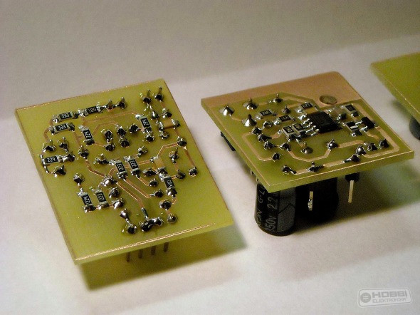

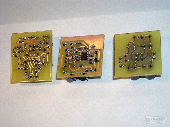

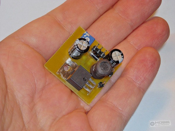

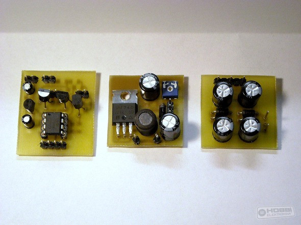

Innen letölthető a PIC-be égetendő program. A kapcsolási rajz és a panelterv IDE kattintva egyben letölthető. Teszek fel néhány fényképet, segítendő a kivitelezést:
A tesztelések és kivitelezés során néhány dolog módosult, amit a NYÁK-terv már tartalmaz. A dekatron cső anódfeszültségéhez kevésnek bizonyult az egyszeri feszültség-duplázás, emiatt a panelra rákerült még egy fokozat, így már más típusú csöveket is képes kihajtani. A PIC-nek elegendő a kis terhelhetőségű 78L05, ez került a panelra. Természetesen a 100 nF-os hidegítő kondenzátor sem maradt le a táplábakról. A kapcsolóüzemű tápba nehéz volt beszerezni a 150 uH-s tekercset. Ide 100, vagy 220 uH-s tekercset is tehetünk. Én a kéznél lévő 100 uH-s változatot használtam. A kis méret megtartásához 1206-os SMD alkatrészeket építettem be, mint az látható a fényképeken. Az utolsó képen látható, hogy a 4db 1 Ω-os ellenállásból 2-2 db-ot egymás tetejére helyezve forrasztottam be.

A tranzisztorok, nagyon érzékenyek a forassztásra! Hosszú lábbal és csipesszel megfogva célszerű, minél gyorsabban beforrasztani,őket elkerülendő a hősokkot.
