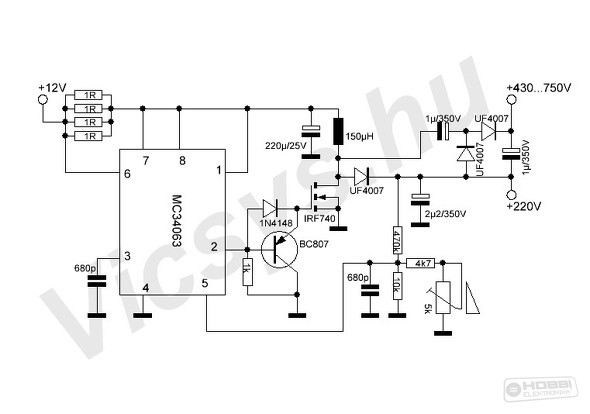

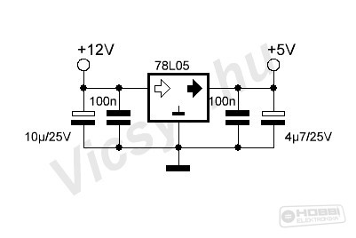

A kapcsolás háromféle feszültséget igényel. Kell egy +430...750 V közötti DC a dekatron csőnek. Kell a nixie csöveknek +170...220 V DC (ez most nem teljesen tartozik ide, de alapjában egy nixie csöves óra tartazékáról beszélünk) és kell +5 V a mikrokontrollernek, ami a vezérlést végrehajtja. Arra gondoltam, hogy a meglevő +12 V-os dugasztápegységem felhasználható lenne forrásnak és ebből kellene előállítani a fent felsorolt feszültségeket. Adta magát, hogy mini kapcsolóüzemű tápegységre van szükség.
A +5 V-ot, egyszerűen letudtam egy 7805-ös stabilizátorral.
A nagyobb falat a 430 és a 170 V előállítása. Ehhez a jól ismert MC34063-as IC-t használtam fel. Alapban a nixie csöveknek állítja elő a feszültséget, de 2 kondenzátorral és 2 diódával megfejelve a kapcsolást, már elő is állítottuk a dupláját. Nem kellenek nagy terhelhetőségű alkatrészek, mert a nixie és a dekatron cső is megelégszik néhány mA-rel.
A képre kattintva letölthető PDF formátumban.
