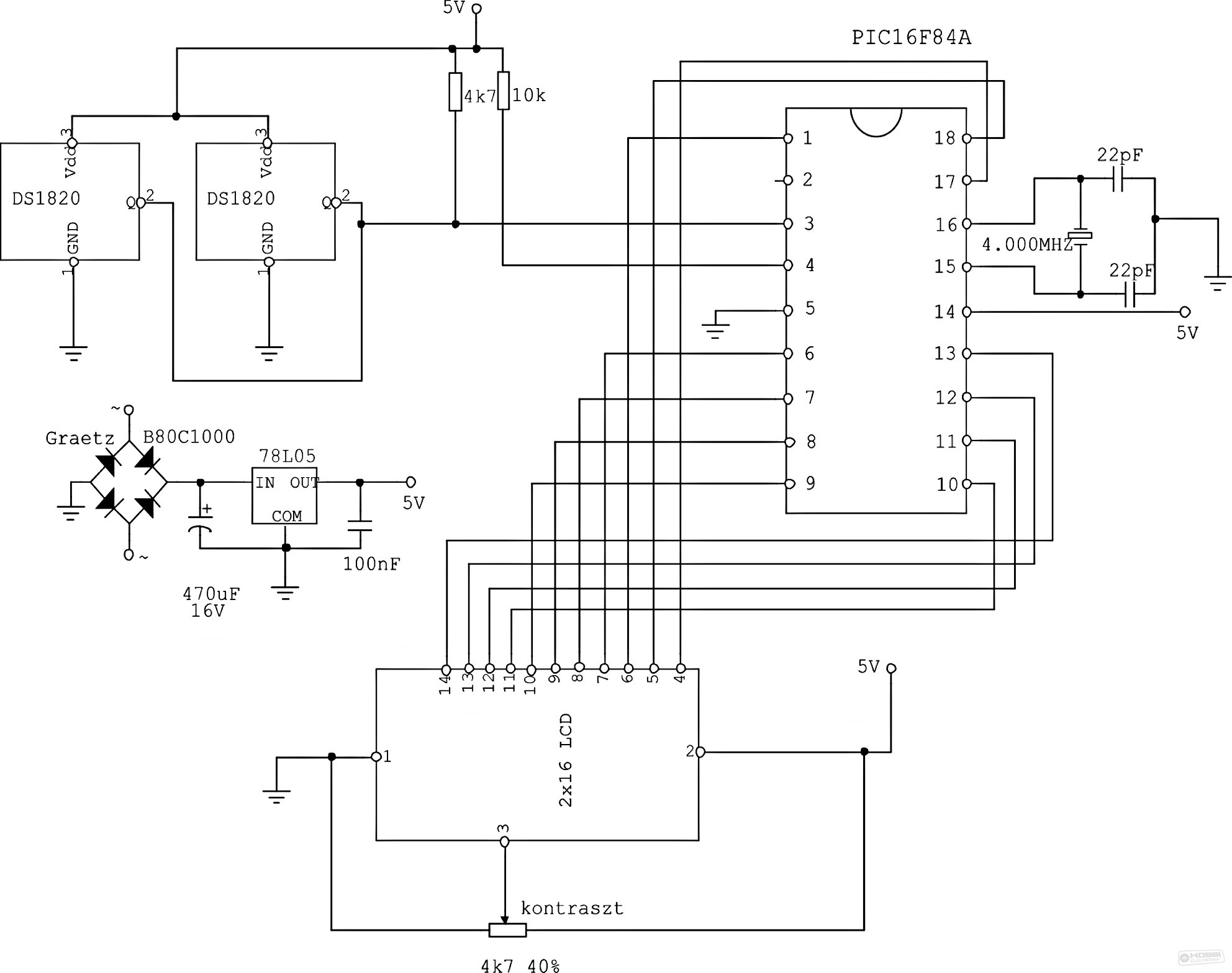

Látható, hogy még egy egyszerű stabIC-s rész is rákerült ami biztosítja a +5V-os tápfeszültséget a berendezésnek. A kijelzőnél lévő 4,7kohm-os trimmerrel lehet a kijelző kontrasztját beállítani
