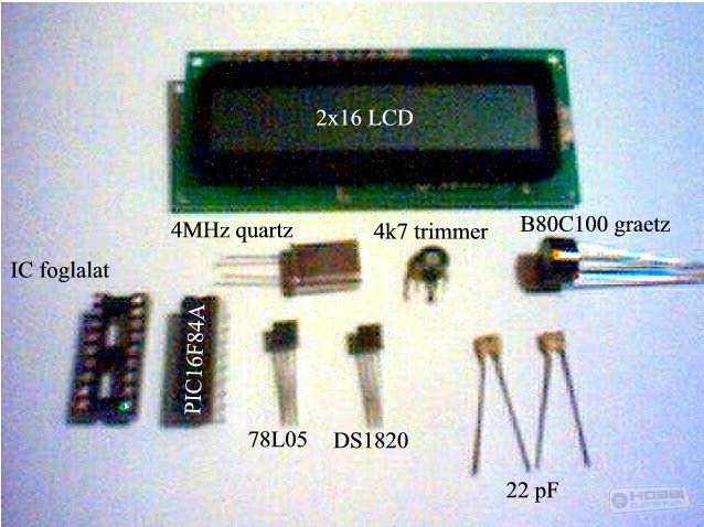

Alkatrészek
és a lista:
Therm alkatrészek
ELLENÁLLÁS
4,7KΩ 1 db
10KΩ 1 db
KONDENZÁTOR
22pF 2 db
100nF 1 db
470µF/16V 1 db
TRIMMERPOTMÉTER
4,7KΩ álló 1 db
FÉLVEZETŐ
DS1820 szenzor 2 db
78L05 stab IC 1 db
PIC 16F84A uC 1 db
B80C1000 körtokos graetz   1 db
EGYÉB
4 MHz rezgőkvarc 1 db
IC foglalat 18 láb 1 db
Hál. Trafó 12V  6VA 1 db
NYÁK 55x40mm 1 db
SIP14 tüskesor vagy szalagkábel
