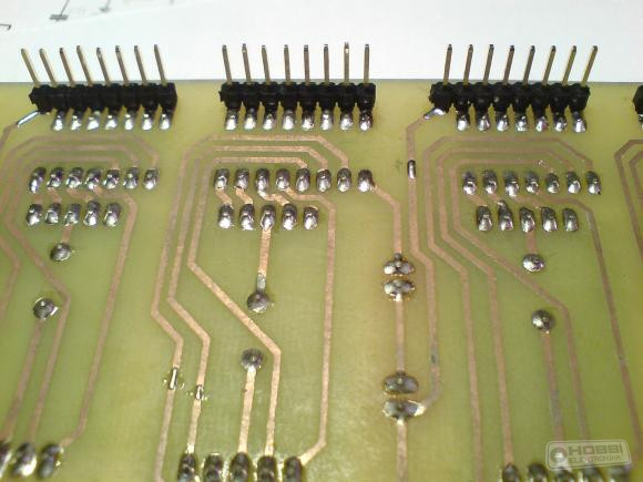

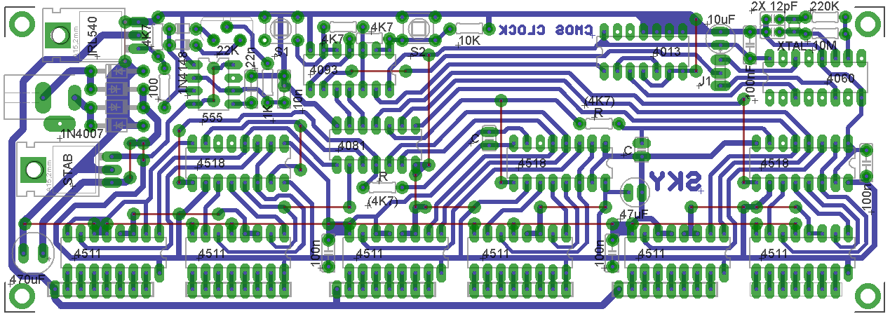

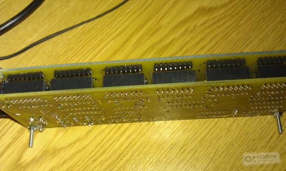

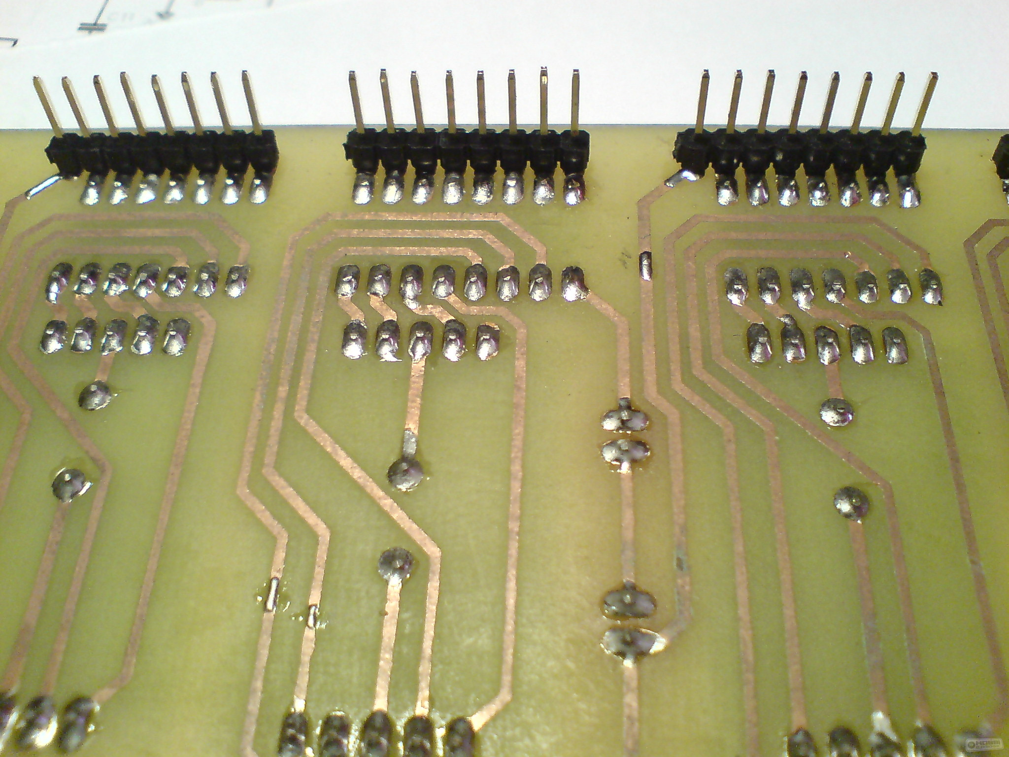

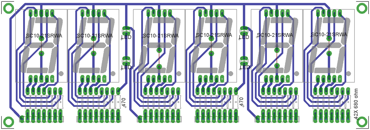

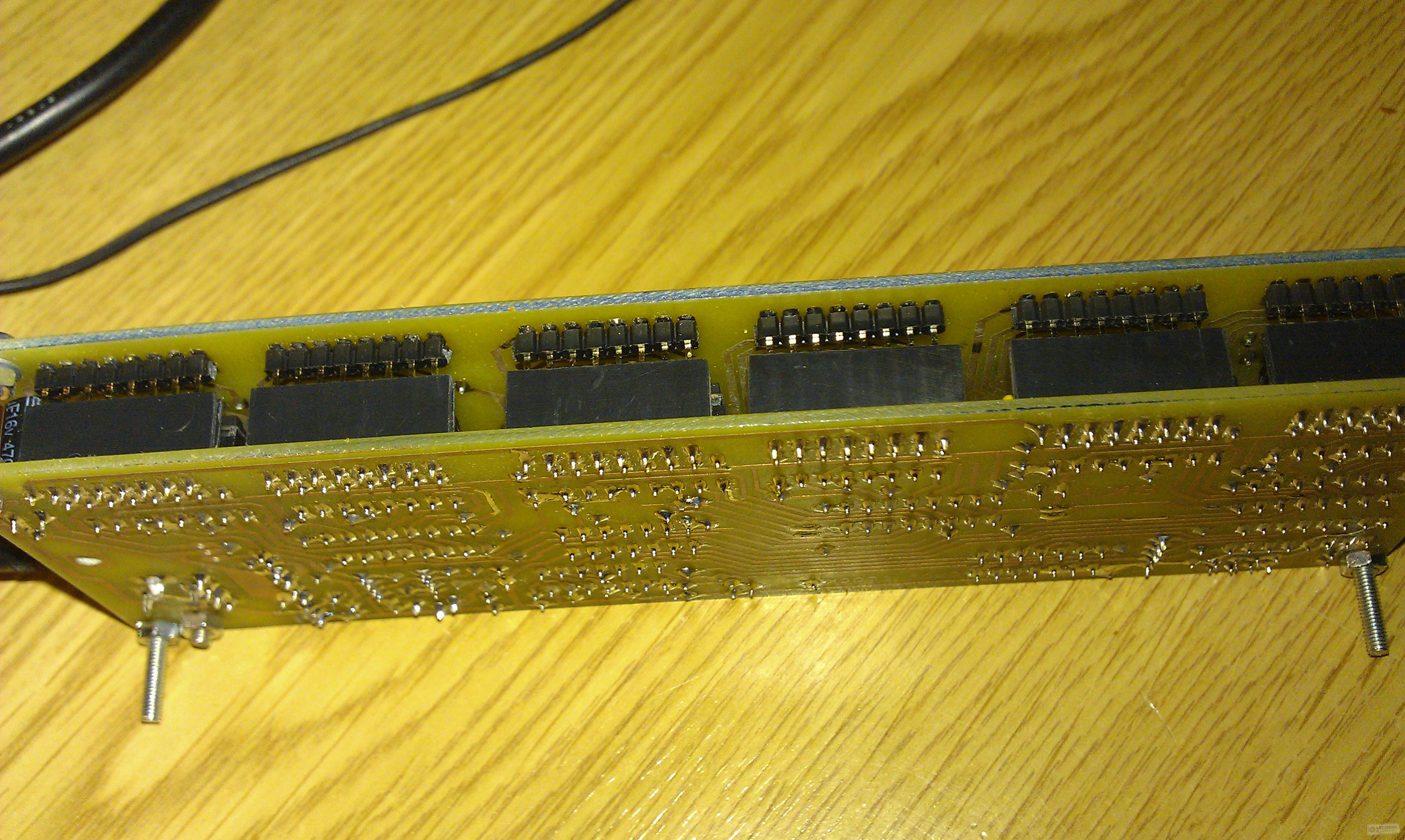

A panelokat úgy terveztem, hogy egymásra csavarozhatóak, és tüskesorral összeköthetőek legyenek. A felső panelon helyezkednek el a kijelzők és a kijelzőkhöz tartozó előtét ellenállások. Az alsó panelon foglal helyet az összes többi alkatrész. Ha megfelelő magasságú kondenzátorokat és potmétert sikerül beszereznünk, akkor a két panel összekötéséhez elég a rövid, normál méretű tüskesor, amely a két panel közt max. 14mm távolságot jelent.
A panelterv letölthető innen: 835/cmosclockpanel.pdf
