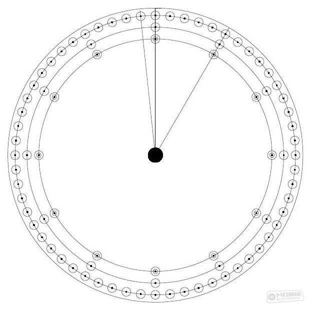

Először ki kell találni hogy hogy nézzen ki és mechanikai tervet kell hozzá készíteni.
A kinézet szinte adta magát. Két LED sorból épül fel a kijelzés, vagyis két LED körből. A külső 60 darab LED-ből áll és a belső 12 darab LED-ből. A külső perem tölti be a perc és másodpercmutató szerepét, a belső perem pedig az óra (kis)mutató szerepét foglalja el.
Tervezgettem egy kicsit és számomra legmegfelelőbben egy 200mm átmérőjű körben lehet elhelyezni a 60 darab LED-et, a peremtől 5 mm távolságban, főleg, mert külső munkaerő bevonása nélkül is legyárthatom. Az ettől beljebb lévő kör a 12 darab LED-el, a külső LED-ektől 10mm-re foglal helyet.
A következő kérdés a rögzítés volt, hogy hogyan rögzítsem a falra, illetve magát a számlapot mivel rögzítsem egy alaplaphoz. A számomra legegyszerűbb megoldás az volt, hogy távtartókat használok. Ezeket is körkörös alakban helyeztem el 10mm-re az órát jelző LED-ektől.
A perc illetve a másodperc jelzésére szánt 60 darab LED egymástól 6° - ra helyezkedik el, az órát jelző LED-ek és a távtartók egymástól 30°-ra helyezkednek el, mivel körkörösen vannak elhelyezve.
Összefoglalva van három átmérőnk amiken a LED-ek, illetve a távtartók foglalnak helyet és a külső perem:
  • A külső perem átmérője 200mm
  • A másodperc kijelzésére szánt LED - ek "lyukköre" 190mm átmérőjű
  • Az óra kijelzésére szánt LED - ek "lyukköre" 170mm átmérőjű
  • A távtartók "lyukköre" 150mm átmérőjű
(Kattints a képre a nagyobb méretért)
