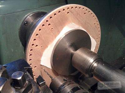

A számlapot rétegelt lemezből, az alaplapot pedig plexiből készítettem el. A rétegelt lemez szép és esztétikus, miután megfelelőlen meg lett munkálva, a plexi pedig elég erős, hogy elbírja a számlapot és az elektronikát, nem utolsó sorban rugalmas és könnyen megmunkálható, valamint "vezeti a fényt" (a későbbiekben ennek még fontos szerepe lesz).
A számlapot és az előlapot egyszerre készítem el, hogy a furatok találkozzanak és az átmérők megegyezzenek.

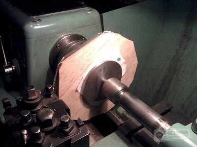

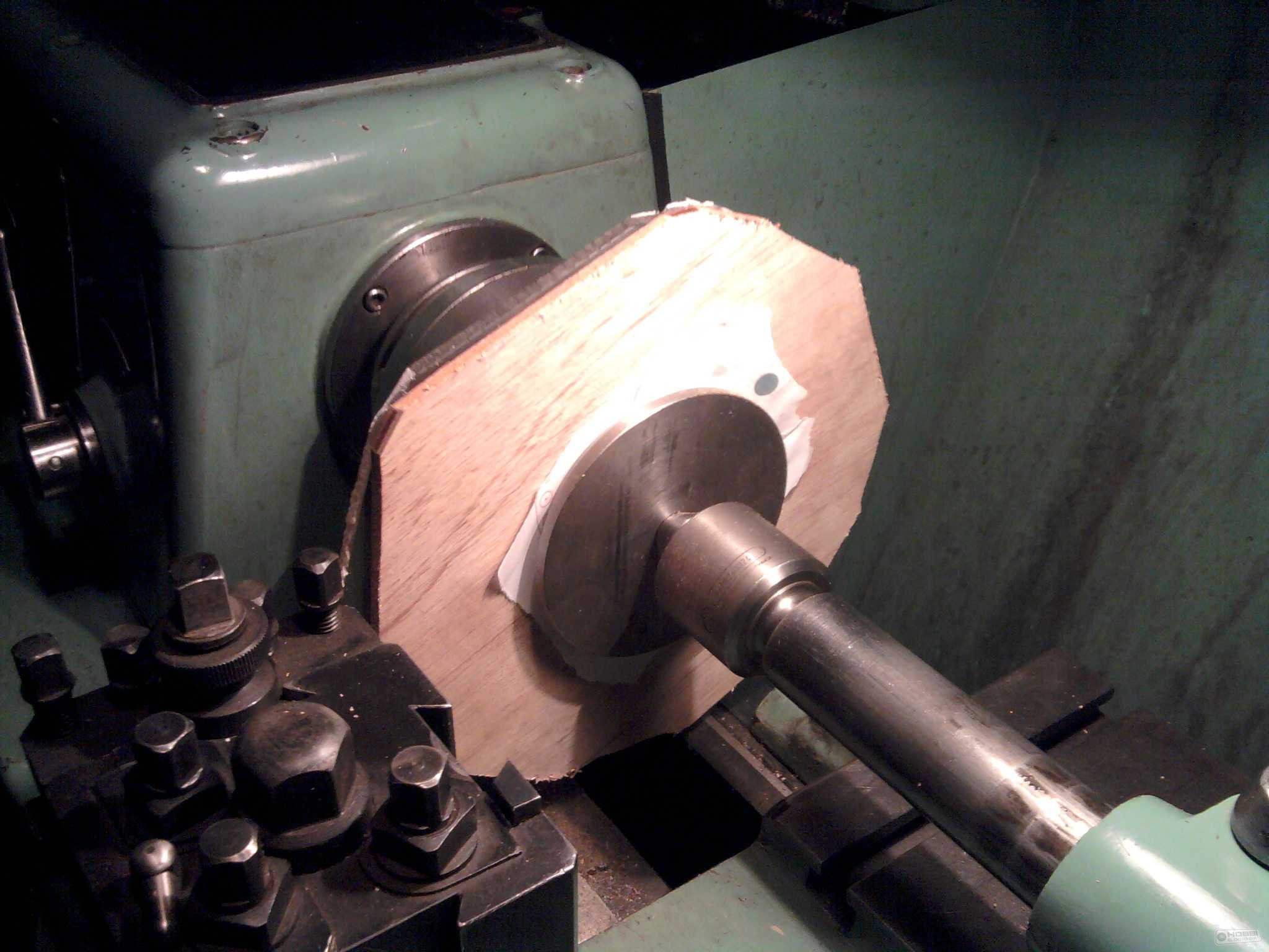

Első lépésben egy A4-es 6mm vastag rétegelt lemezre és egy szintén A4-es 6mm vastag plexilapra felrajzoltam a 200mm-es átmérőt és egy fűrésszel lenagyoltam, majd úgynevezett "síktárcsák" közé befogva rögzítettem az esztergapadon.
              (Kattints a képre a nagyobb méretért)

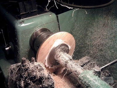

A következő lépés az átmérő 200mm-re való esztergálása volt.

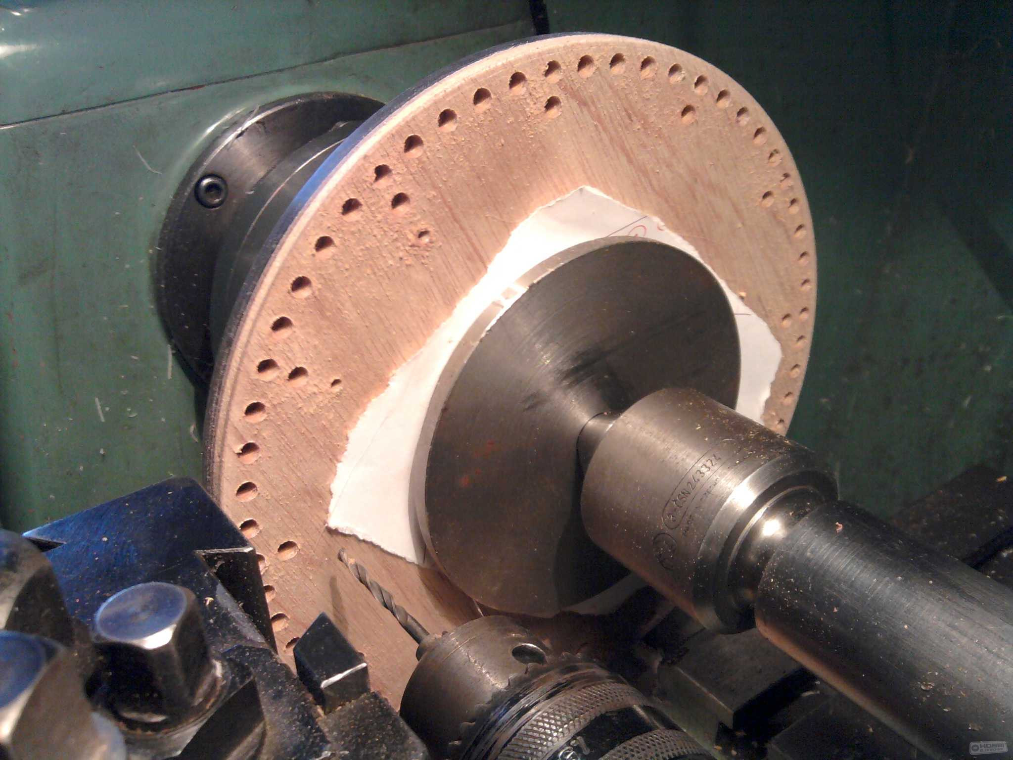

Ezt követi a LED-ek, valamint a távtartók furatainak elkészítése. A LED-ek furatai 5mm átmérőjűek (ezeket nem fúrtam át a plexin), a távtartókon pedig M3-as menet van, így ezeknek 2,4mm átmérőjű furatot fúrok (ami már átmegy a plexin is), hogy később menetet lehessen belefúrni.

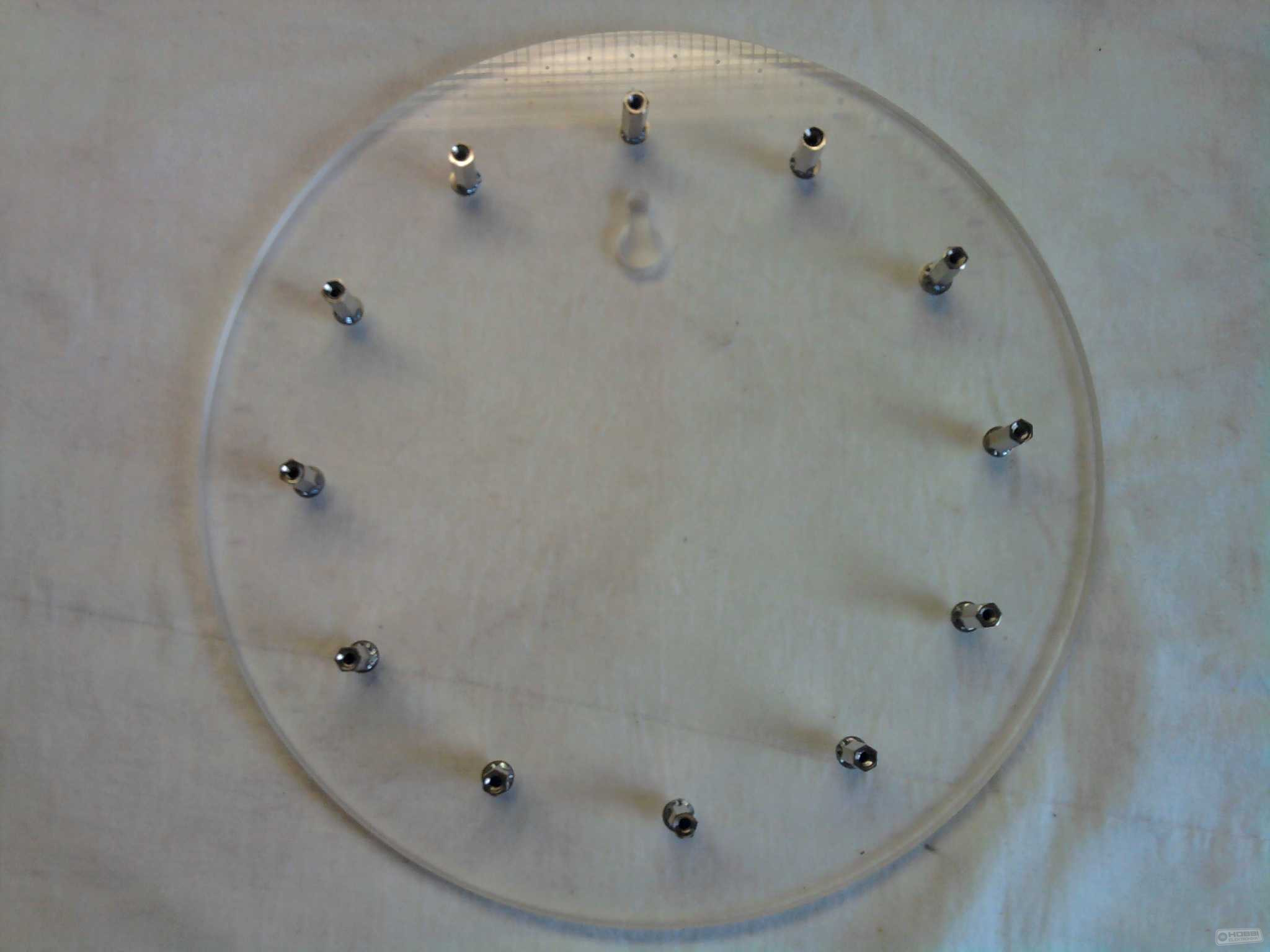

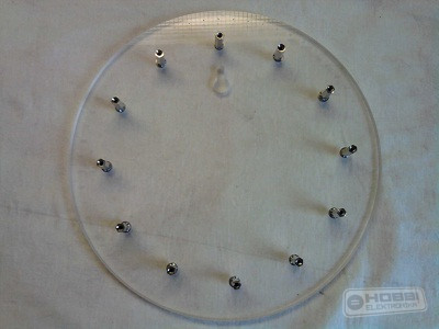

Következő lépésként kifogtam a darabokat, finomra csiszoltam a rétegelt lemez mind két oldalát és lelakkoztam a "látható" oldalát, majd elkészítettem a felfogatáshoz szükséges nyílást, a beállító nyomógombok furatait, utána menetet vágtam a távtartók (15mm magas) furataiba és becsavaroztam a helyükre őket. Karmos alátétet is felhasználtam, hogy ne tudjanak később kicsavarodni.
