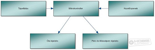

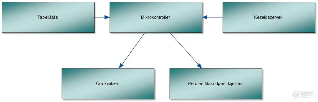

Az elektronika megtervezése igen kényes, mert itt dől el, hogy mennyire lesz bonyolult a programozás, lévén, hogy mikrokontrollerrel dolgozunk.
A célra egy ATmega8-as mikrokontrollert használtam - többek között azért, mert rendelkezik quartz bemenettel és szabad I/O lábakkal. Mivel nem készítek panelt az áramkörhöz - mert be vannak fúrva a LED-ek az előlapba -  használhattam az egyik "nanoboard-omat", ami pusztán egy ATmega8-as mikrokontrollert tartalmaz, táp LED-et és a mikrokontroller kivezetéseit, valamint táp bemenetet és egy RESET nyomógombot.
60 + 12 darab LED-et kell vezérelni, ami 72 darab I/O lábat jelentene, de ha mátrixba kötnénk a LED-eket akkor is legalább 9x9-es mátrixot kéne létrehozni, arról már nem is beszélve, hogy nagyon túlbonyolítanánk ezzel ezt a feladatot.
A feladat elvégzésére leginkább alkalmas megoldás, hogy ha a LED-eket shift regiszterekkel hajtjuk meg. A shift regiszterek működéséhez többnyire elég 2-3 I/O láb a mikrokontrollerről (adat, órajel és típusfüggően az úgy nevezett "latch" láb).
A választásom a 74HC595 típusú shift regiszterre esett. Erről a jószágról azt érdemes tudni, hogy 3 bemenete, 8 kimenete van, és ez "latch"-es, tehát a beleírt adatot akkor jeleníti meg, hogy ha a latch lábát megrángatjuk. Mivel 8 kimenettel rendelkezik, így az óra kijelzésére 2 darab, a perc és másodperc kijelzésére pedig 8 darab Shift regiszterre van szükség.
Az áramkör elvi vázlata a következő képen néz ki:
