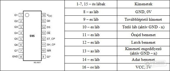

A 74HC595 egy 8 bites soros bemenetű és párhuzamos kimenetű IC. Eredetileg a soros adat párhuzamos adattá való átalakítására találták ki. A beírt 8 bitnyi adatot kishifteli a kimenetére és a latch láb megrángatása (logikai "0" szintről logikai "1" szintre, majd szinten tartás után logikai "0" szintre való kapcsolása a lábnak) azok fizikailag meg is jelennek a kimeneten.
Az alábbi táblázat tartalmazza a 74HC595 lábkiosztását és az egyes lábak feladatát:

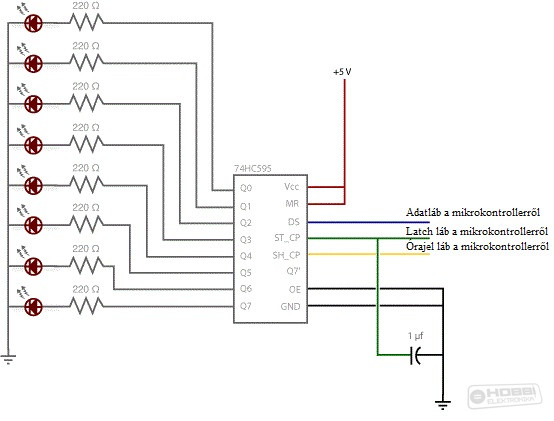

Az alábbi kapcsolási rajz tartalmazza a 74HC595 bekötését:
  • Piros vezeték:      +5V
  • Fekete vezeték:   GND (0V)
  • Kék vezeték:         Adat bemenet
  • Zöld vezeték:        Latch bemenet
  • Sárga vezeték:     Órajel bemenet

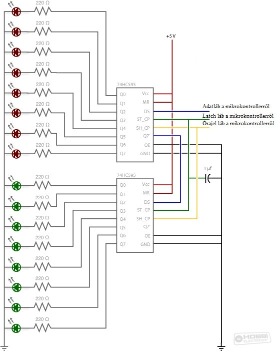

Lehetőségünk van a shift regiszterek sorba kapcsolására is. Ehhez nem kell mást tennünk, mint a " Q7' " lábat a soron következő shift regiszter adatbemenetére kötjük.
