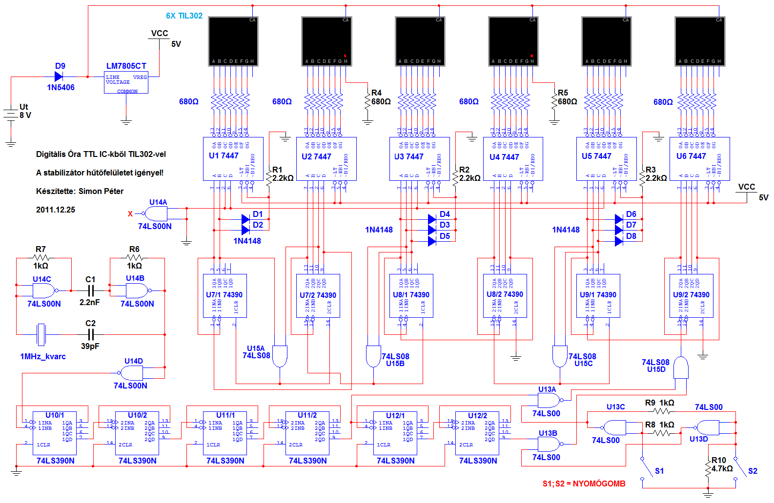

Próbáltam az órát minél kevesebb alkatrész felhasználásával megépíteni, így esett a választás az osztólánc és a számlálólánc alapjául szolgáló 74LS390-es 4 bites számláló IC-re, amely kettő független számlálót tartalmaz egy tokban.
Mivel az áramkör megvalósítását az alkatrészek beszerzése előtt megkezdtem, csak utólag derült ki hogy az 1MHz-es kvarc ritkán használatos és jóval drágább mint a más frekvenciájú társai, így a kapcsoláson nem módosítottam és a nyákba is a hc-49u tokozású való, annak ellenére, hogy célszerűbb lenne más frekvenciájú kvarcot használni.
A kijelzők előtét ellenállásainak értéke a tápfeszültség függvényében változhat! (~0,47 - 1K)
Az órát ellátó dugasztápot célszerű 8V DC körüli feszültségűnek választani, hogy a TTL IC-k miatt beépített 5V-os stabilizátor disszipációja a lehető legkevesebb legyen, mivel a 15db IC áramfelvétele körülbelül 250mA. Az áramkör teljes áramfelvétele megközelítőleg 500mA.
