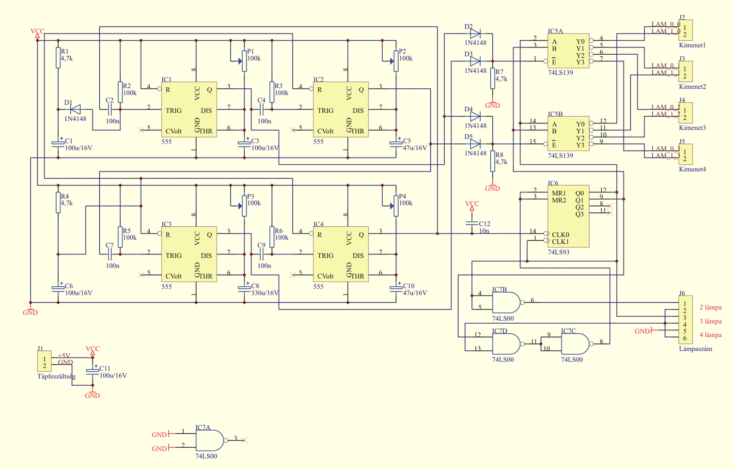

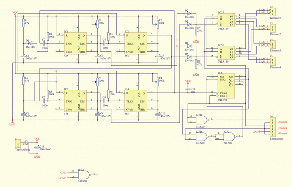

Ez az áramkör a közlekedési jelzőlámpák vezérlésére készült. Ezeket a jelzőket egy kétbites TTL jel (5 V vagy 0 V) vezérli, a LAM. A LAM jel 00 állapotában a jelzőlámpa sárga, 01 állapotában zöld, 10 állapotában vörös/sárga, 11 állapotában vörös fényt ad. A jelzőlámpával párhuzamosan működő relé a kapcsoló kimenet közös pontját, a bemenet 00, 10 és 11 állapotában (a jelzőlámpa tilos állása) a tilos, 01 állapotában (a jelzőlámpa szabad állása) a szabad érintkezővel köti össze.
Az áramkör négy közlekedési lámpa dekódert tud vezérelni, amelyek egy kereszteződés jelzőlámpáit hajtják meg. Először az első kimeneten történik meg a jelzőlámpa vörös-vörös/sárga-zöld-sárga váltása, majd a másodikon, és így tovább. Négy időzítővel beállítható az egyes fázisok ideje. Átkötés elhelyezésével megadható, hogy 2, 3 vagy 4 független irány jelzőlámpái vannak a kereszteződésben elhelyezve. Táplálása 5 V egyenfeszültségről történik.
A J1 csatlakozóra az 5 V tápfeszültség csatlakozik. A tápfeszültséget a C11 elektrolit kondenzátor szűri. Az áramkör időzítőjelét az IC1, IC2, IC3 és IC4 időzítő-áramkörökkel, valamint a P1, C3, P2, C5, P3, C8, P4 és C10 elemekkel felépített monostabil multivibrátor lánc szolgáltatja. Az egyes fokozatok közötti csatolást a C2, R2, C4, R3, C7, R5, C9 és R6 elemek valósítják meg. A P1 trimmer potméterrel a vörös fázis (0-10 mp), a P2-vel a vörös/sárga fázis (0-5 mp), a P3-mal a zöld fázis (0-30 mp) és a P4-gyel a sárga fázis (0-5 mp) idejét lehet beállítani. R1, C1 és D1 alkatrészek az első fokozat indítását, míg R4 és C6 a többi fokozat alaphelyzetbe állítását végzik. D2, D3, R7, D4, D5 és R8 alkatrészek a kimeneteket szolgáltató IC5 demultiplexer engedélyezőjelét állítják elő az időzítőlánc pillanatnyi állásának megfelelően. Az IC6 számláló a demultiplexer kiválasztójelét állítja elő, az időzítőlánc utolsó fokozata jelének számlálásával. Ezt a jelet a C12 kondenzátor szűri. Az IC7 integrált áramkör kapui a J6 tüskesoron beállított kód alapján 2, 3 vagy 4 ciklus után újraindítják a számlálót. Az áramkör kimenetei a J2, J3, J4 és J5 csatlakozón vannak.
A J6 tüskesoron elhelyezett átkötéssel lehet kiválasztani, hogy 2, 3 vagy 4 jelzőlámpa dekóder van bekötve. 2 dekóder esetén az 1 és 2, 3 dekóder esetén a 3 és 4, 4 dekóder esetén az 5 és 6 tüskékre kell az átkötést elhelyezni.
A nyomtatott áramköri panel mérete: 94,0 mm x 55,9 mm
