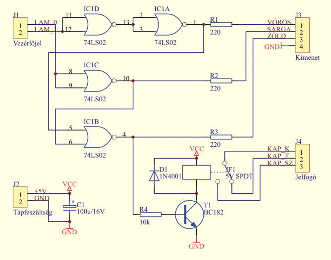

Ez az áramkör a közúti közlekedési jelzőlámpák meghajtására készült. 2 bemenetén TTL jelekkel (5 V vagy 0 V) lehet a jelzőlámpa által adott utasítást vezérelni. A kimenetre közvetlenül csatlakoznak a jelzőlámpa fényei, valamint a forgalom befolyásolását lehetővé tévő relé kimenetei. Táplálása 5 V egyenfeszültségről történik.
A jelzőlámpa által adott utasítást egy kétbites jel írja le, a LAM. A LAM jel 00 állapotában a jelzőlámpa sárga, 01 állapotában zöld, 10 állapotában vörös/sárga, 11 állapotában vörös fényt ad. A jelzőlámpával párhuzamosan működő relé a kapcsoló kimenet közös pontját, a bemenet 00, 10 és 11 állapotában (a jelzőlámpa tilos állása) a tilos, 01 állapotában (a jelzőlámpa szabad állása) a szabad érintkezővel köti össze.
Az áramkör működését az alábbi táblázat mutatja.

Bemenet:
  • LAM_0: A jelzőlámpa LAM jelének 0. helyiértékű bitje.
  • LAM_1: A jelzőlámpa LAM jelének 1. helyiértékű bitje.
Kimenet:
  • V: A jelzőlámpa vörös fénye.
  • S: A jelzőlámpa sárga fénye.
  • Z: A jelzőlámpa zöld fénye.
  • KAP_K: A kapcsoló kimenet közös érintkezője.
  • KAP_T: A kapcsoló kimenet tilos érintkezője.
  • KAP_SZ: A kapcsoló kimenet szabad érintkezője.
A táblázat alapján az egyes kimeneteket a következő logikai függvények adják:
  • V: (LAM_1)
  • S: NEM (LAM 0)
  • Z: NEM {[NEM (LAM 0)] VAGY (LAM 1)}
A J1 csatlakozóra érkezik a két vezérlőjel, a J2 csatlakozóra az 5 V tápfeszültség csatlakozik. A tápfeszültséget a C1 elektrolit kondenzátor szűri. Az áramkör a függvényeket az IC1 logikai integrált áramkörrel valósítja meg. Az IC-k megfelelő kimenetei az R1, R2 és R3 ellenállásokon kerülnek a kimenetre. A JF1 relét a T1 tranzisztor hajtja meg, ennek áramát az R4 ellenállás állítja be. A D1 dióda a relé kikapcsolósakor fellépő áramlökés ellen védi az áramkört. A J3 csatlakozó a jelzőlámpához csatlakozik, a J4 a kapcsoló kimenet.
A relé az áramkörtől független berendezéseket tud kapcsolni az adott jelzőlámpa állásával összhangban. Amennyiben erre a funkcióra nincs szükség, sem a relét, sem az R4, D1, T1, J4 alkatrészeket nem kell a panelon elhelyezni.
A nyomtatott áramköri panel mérete: 43,2 mm x 35,6 mm
Alkatrész Érték Referencia Darab
Ellenállás 220 (*) R1, R2, R3 3
Ellenállás 10k R4 1
Elektrolit kondenzátor 100u/16V C1 1
Dióda 1N4001 D1 1
Tranzisztor BC182 T1 1
Integrált áramkör 74LS02 IC1 1
Jelfogó 5V, váltó JF1 1
Csatlakozó 2 pólusú J1, J2 2
Csatlakozó 3 pólusú J4 1
Csatlakozó 4 pólusú J3 1
(*) Az R1, R2 és R3 ellenállások értéke 1-1 LED meghajtásához van méretezve. Ha ugyanarra a kimenetre több LED-et kell párhuzamosan kötni (pl. ugyanazon kereszteződés több azonos jelzést adó jelzőlámpája), akkor a megfelelő ellenállás értékét módosítani kell. Két LED-hez 100, háromhoz 82, négyhez 68 Ohm értékű ellenállás szükséges. Egy kimenetre négynél több LED-et nem célszerű kötni.
