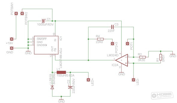

A kapcsolási rajz:
Eagle formátumban letölthető itt.

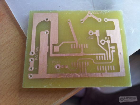

Mint látjuk, elég egyszerű az egész, nincs túl sok alkatrész. Vasalásos technikával csináltam a NYÁK-ot:

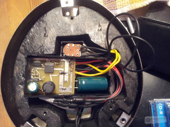

A laminálóból átalakított "vasalógép" szépen teszi a dolgát. Összeforrasztva, az eredeti elektronika dobozában:

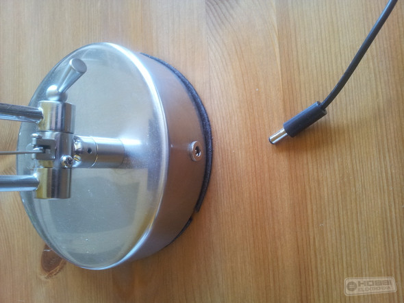

A kábeleket saruval láttam el, hogy oldható legyen, majd zsugorcsövet raktam rá. A tápkábel helyére is csatlakozó került.

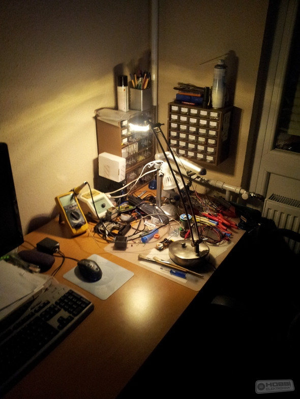

Teljes sötétségben ilyen fényt ad (a rendetlenségtől most, nagyvonalúan, tekintsünk el ).
Tesztelésként a nyár közepén, 3 órán át ment maximum teljesítményen, a középen lévő LED csillaga 50 °C körülre melegedett csak fel, így azt hiszem, elég jól sikerült a hűtés. A lámpát kb. 3 éve építettem át, a mai napig működik, használják is rendszeresen, vagyis megbízható az elektronika is.
