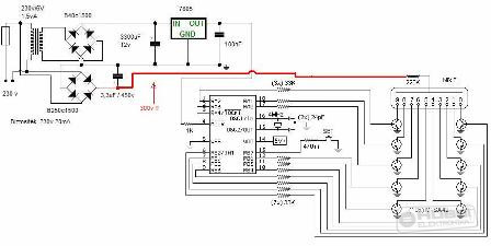

Az órát az egyszerűség kedvéért két fő részre osztottam: az egyik panelen foglal helyet a vezérlés és a nixie cső, a másik panelen pedig a táp. Ezt a két részegységet tüskesorral kapcsoltam egymáshoz.
A tápegység panelre közvetlenül csatlakozik a hálózat, azt egyenirányítja, majd puffereli, ez a rész látja el árammal a nixie csövet. A trafó a PIC-nek állítja elő a megfelelő feszültséget, egyenirányítás után, plusz egy 5 V-os stabilizátor segítségével. A nyáktervben van egy 3-as tüskesor, és egy trimer poti. Ezeket azon okból, terveztem bele, hogy ha valaki alulról szeretné megvilágítani a csövet egy LED -el, akkor nem kell átforrasztgatni mindent, hanem mindjárt tud csatlakozni valahova. A poti meg az esetleges fényerő beállítására szolgál.
Az óra panelja viszonylag egyszerű, csak a PIC felprogramozása jelenthet kisebb akadályt, de csak akkor, ha még nem csináltad soha. Itt foglal helyet a PIC16f84A típusú mikrokontroller, a nixie meghajtó tranzisztorai, és a nixie áramkorlátozó ellenállása is.
A nyáktervet innen tudod letölteni. Ez tartalmazza az órát, és a tápegységet is. A nyákterv sprint-layoutban készítettem. Megnyitás után ha az alkatrészekre viszed a kurzort, akkor kiírja az értékét, vagy a típusát, így nem kell visszafejteni, hogy mit, hova kell forrasztani.
A PIC-be égethető programnak két fajtája van, attól függően ki, melyiket szeretné. A 12 órást innen, a 24 órást pedig innen lehet letölteni.
