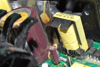

A kapcsolóüzemű tápok egyik kényes pontja a trafó, nálunk nem különösen. A lényeg csupán annyi, hogy fogunk egy ATX tápot (lehet akár rossz is, teljesen mindegy, általában a trafó az utolsó, ami egy ilyen gépben elszáll) és szépen kitermeljük belőle a készenléti trafót, ezzel a trafó kérdése le is van rendezve. A lenti képeken egy ATX táp belseje látható, amin bejelöltem, hogy melyik is a készenléti trafó. Igaz, ez egy egészen új darab, de az összes régebbi ATX tápban ugyan ilyen jól felismerhető.
b
A tápegységben nagyon jól beazonosítható, hogy melyik a primer és a szekunder oldal, miután kiforrasztottuk a trafót, ezeket írjuk rá az aljára egy filccel.
