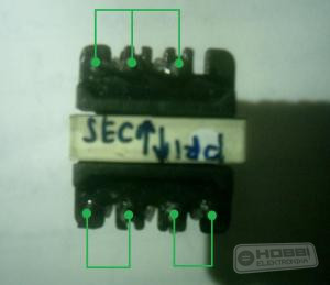

Miután ezzel megvagyunk, nincs más dolgunk, mint egy multiméter dióda vizsgálójával kimérnünk, hogy melyik kivezetés melyik másikkal áll kapcsolatban.
Általában az optó számára használható tekercs kivezetései a primer oldalon találhatók, ha nem, akkor is nagyon könnyen beazonosítható, erről majd később.

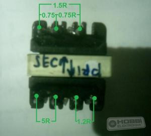

Miután megvagyunk azzal, hogy kimérjük, melyik láb melyik további lábbal áll kapcsolatban, a multiméterünk ellenállás mérőjével nézzük meg, hogy a tekercsek elhelyezkedése miként van megoldva.

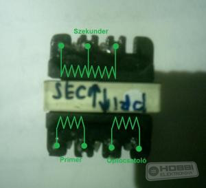

Innentől már csak be kell azonosítanunk őket. A primer oldalon lévő két tekercs közül a nagyobb ellenállású maga a primer tekercs, a kisebb ellenállású pedig az optónak fog kelleni. Ha esetleg a primer oldalon csak egy tekercs van (amivel amúgy még nem találkoztam, pedig nem egy tápot bontottam), akkor a szekunder oldalon lévő, szintén nagyobb ellenállású tekercs lesz maga a szekunder, a kisebb ellenállású pedig az optocsatoló.
Mint látható, nem egy nagy dolog az egész, csak méregetni kell.
Ami nagyon fontos:
Az optó tekercse és a szekunder tekercs nem állhat semmiféle elektromos összeköttetésben egymással!
